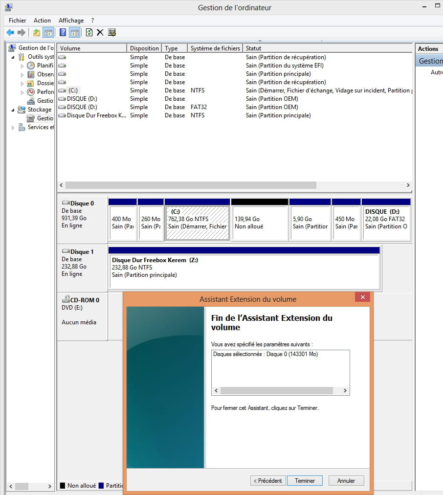

Dans mon disque dur 1TO il y as plusieurs partissions.
Jusqu’à la normal mais j'ai voulu augmenter mon disque principal (qui est a 750GO)
Avant il était a 980GO mais j'ai fais le con et j'ai cree une partition de 150GO totalement inutile que je vois même pas dans l'explorateur de fichier et maintenant je veux agrandir celle de 750Go pour la faire passer a 980GO et je me demande que si je fais esque il voudrait formater cette partition lorsque que je l'augmenterais ?

    salut,
    si tu étends ta partition tu n'a pas besoin de formater
    1. Merci je voulais juste prendre des précautions avant ;)
  2. Salut,
    Fais un clic droit sur la partition C:/ puis étendre le volume.
    Tu auras donc 762 Go de la partition C:/ + 139 d'espace libre (en noir).
    Ta partition C:/ fera donc 902 Go.
    1. Merci Beaucoup mon probleme est resolu ;)
