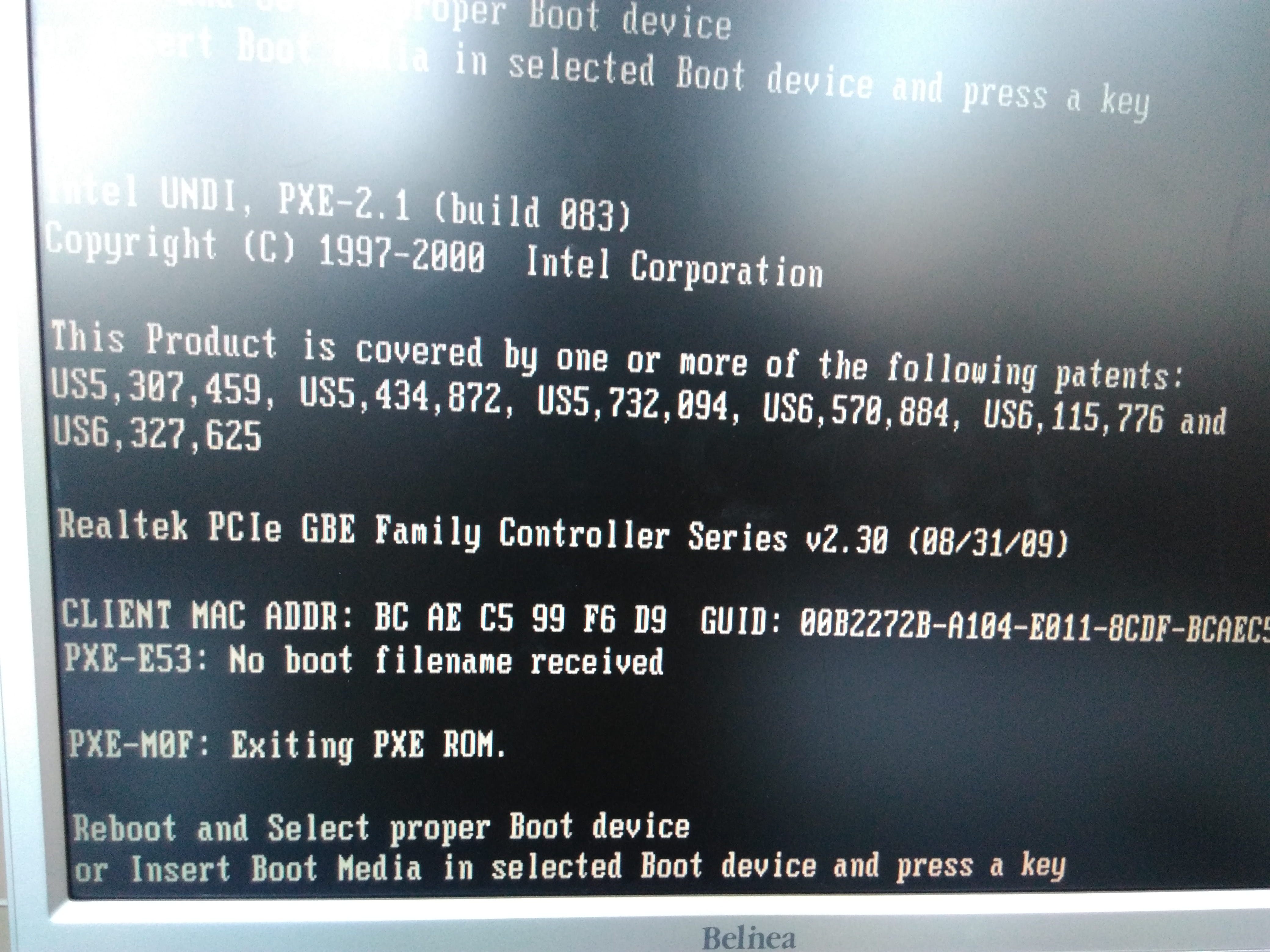

Voici l'écran au démarrage
pour plus d'infos.

    Il essaie de démarrer par le réseau
    Mets le disque dur en premier dans l'ordre de boot dans le bios

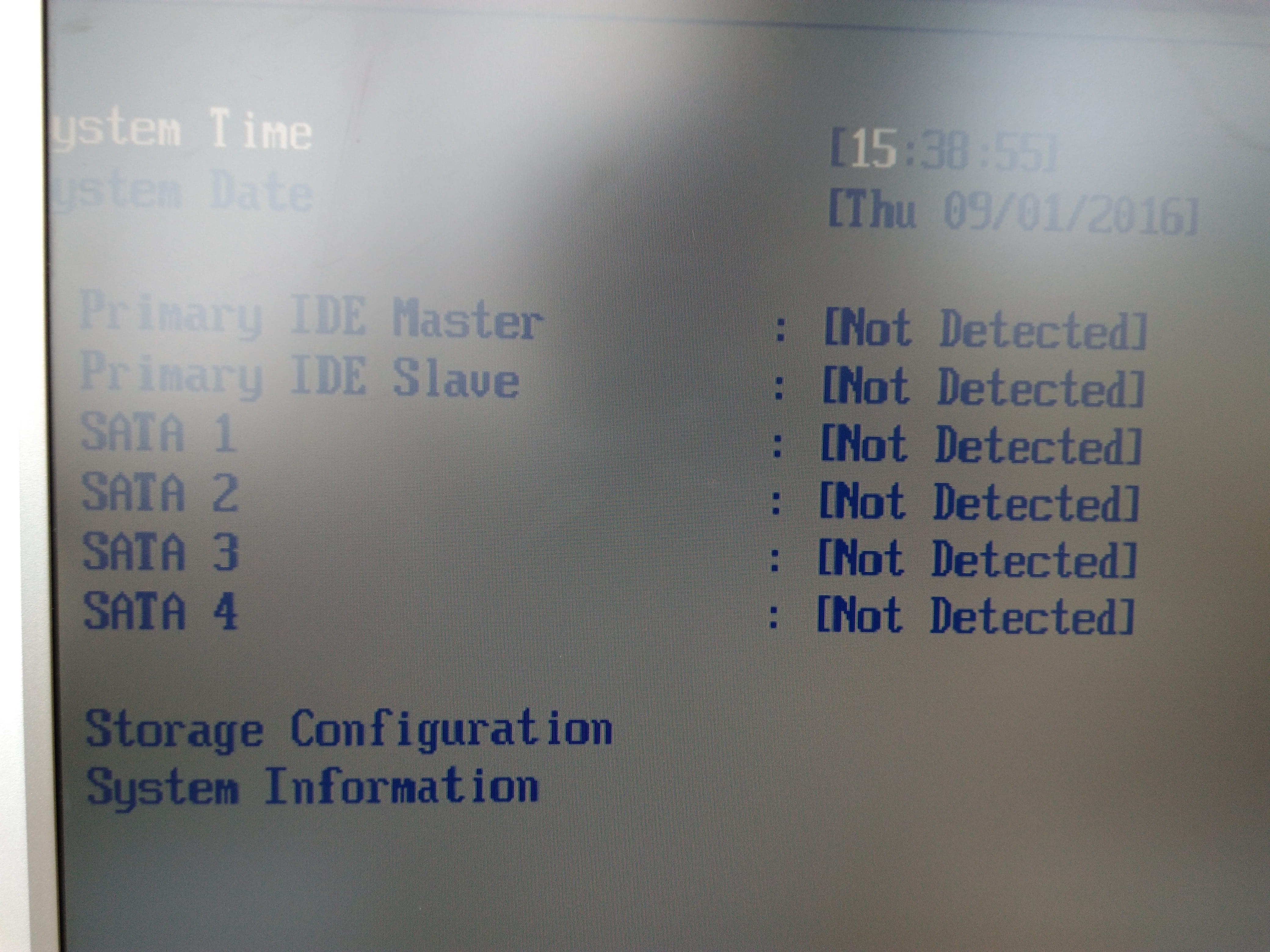

    1. Merci pour ta réponse, mais le souci c'est que le dd n'est pas détecté quand je vais dans le bios... ?
      1. ??? Dans ce cas, il ne marcherait pas ailleurs non plus

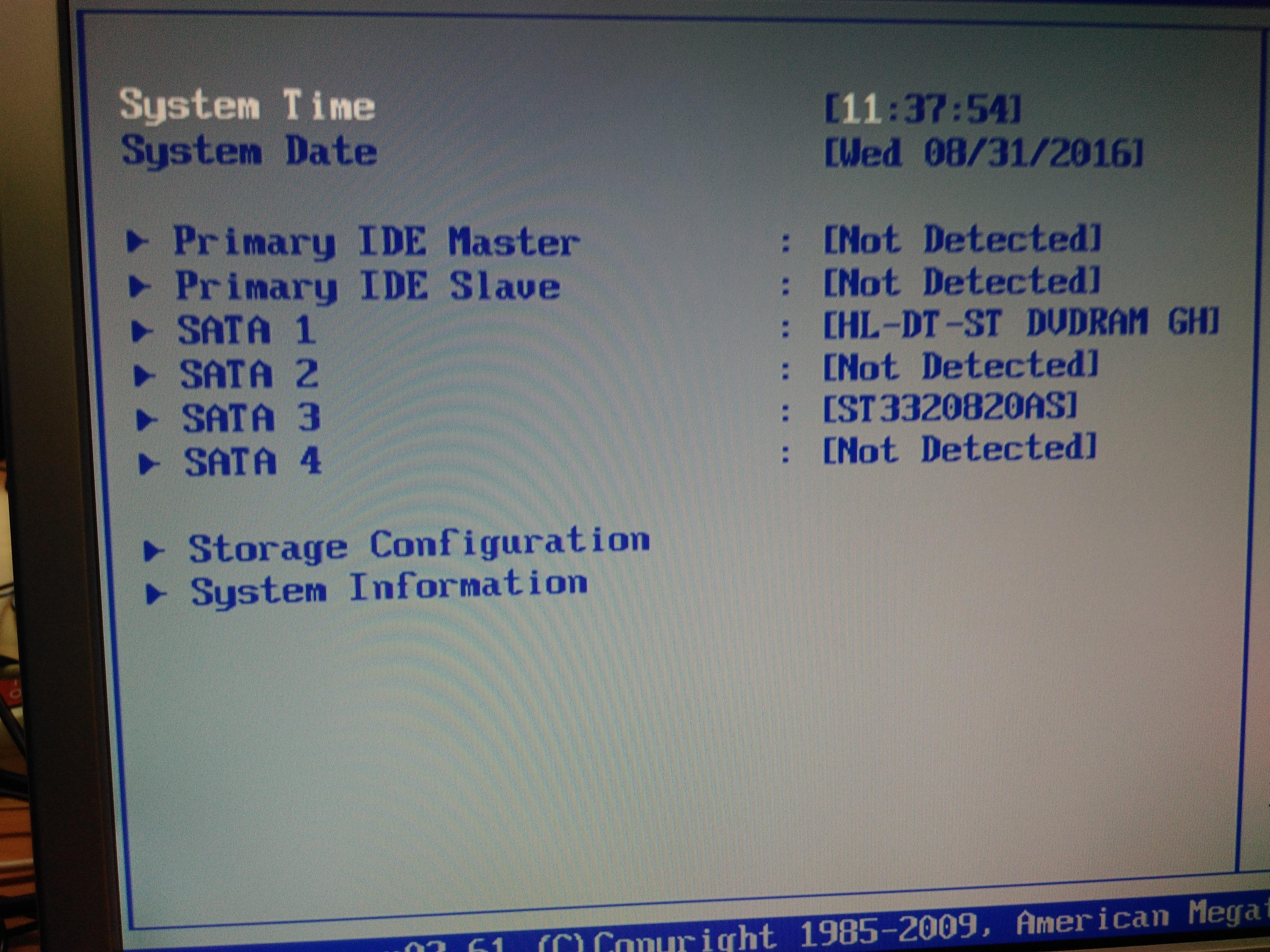

      Voici l'écran du BIOS
      1. mais le souci c'est que le dd n'est pas détecté
        ??? Il y a bien un disque dur en SATA3

      1. Je viens de comprendre, donc mon dd est bien détecté en sata3 ça ok mais que dois je faire ?
      2. le mettre en premier dans l'ordre de boot

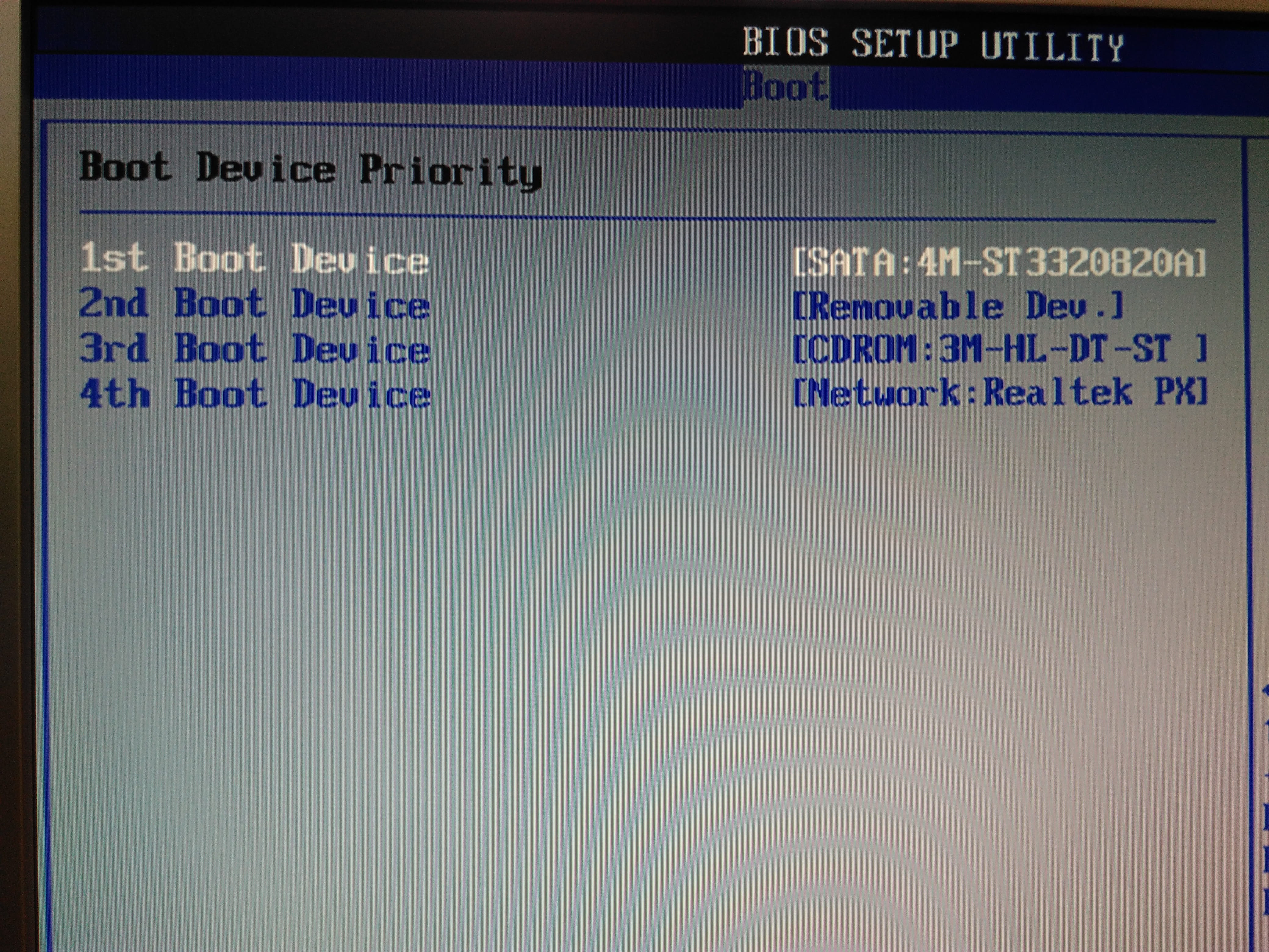

    4. Il l'est déjà j'avais déjà vérifié tout ça mais malgré tout cela ne fonctionne pas c'est incompréhensible !
      1. Comment puis je faire pour modifier ?

      Voici la copie d'écran du BIOS quand je branche le pc dans la salle ^ù il ne fonctionne pas...
      1. Quelle salle ?
      2. @kaumuneLà ou j'ai formaté et remis d'appoint l'ordi tout fonctionne, lorsque je le branche dans la salle dans laquelle il sera utilisé, il ne veut rien savoir...
