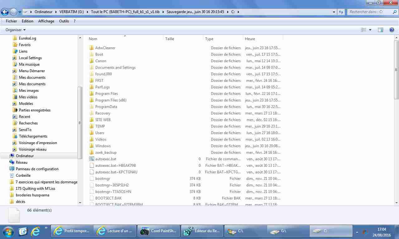

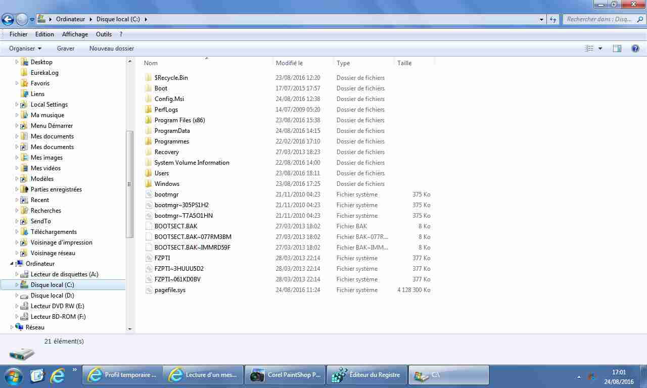

    il me semble que je me suis mal expliquée, quand je disais que j'ai tout dans C:\Users\Babeth c'est ça
    mon disque c que je devrais avoir, c'est ça (sauvegarde du mois de juin)
    et le disque c que j'ai aujourd'hui c'est ça
    si je fais la modif dans la base de registre, je récupère les dossiers perdus ?
