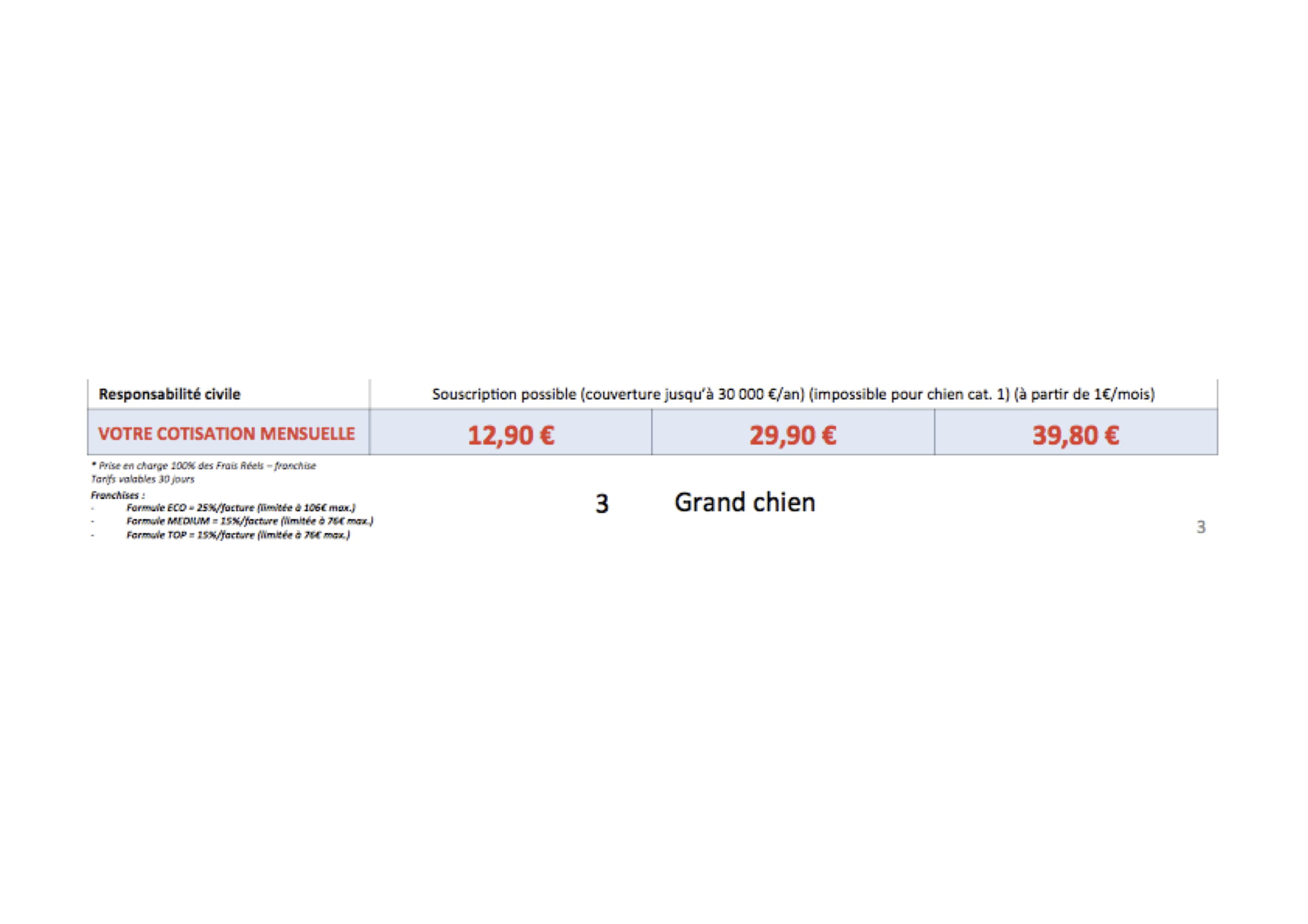

    voila ce que j'aimerai faire : j'aimerai que les tarifs indiqués en rouge soient modifiés lorsque je renseigne en dessous (en noir) l'âge de l'animal (ici 3 ans) et sa taille (ici grand chien). Je dispose de mon tableau excel avec les différents tarifs en fonction de l'âge de l'animal.

      je ne sais plus trop où on en est : ta question initiale concernait la mise à jour de données entre PowerPoint et Excel.
      Le tableau que tu montres ici est-il opérationnel ?
      Si oui, il reste à sélectionner les cellules qui t'intéressent et à les copier avec liaison dans ton diaporama.
      Si ta question porte sur les calculs, dans ce cas, il vaudrait mieux poser ta question sur le forum Excel en précisant que tu es sur Mac. Une formule avec la fonction RechercheV ou RechercheH sera sans doute à mettre en œuvre mais tu gagneras du temps à mettre ton classeur Excel, dans lequel tu supprimes ou modifies les données confidentielles s'il y en a, sur https://www.cjoint.com/ et à communiquer le lien obtenu dans un prochain message.
