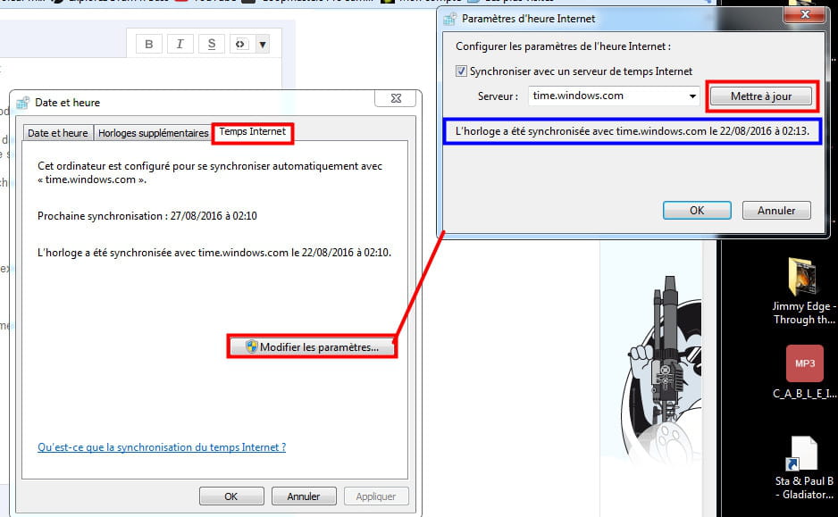

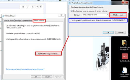

    mais sinon tu fait comment manuellement ?
    fait comme ceci si c'est oui:
    clic sur l heure:
    modifier date et heure:
    ONGLET TEMPS INTERNET
    et clique sur modifier:
    tu change la date tu fait ca ca doit la mettre a jour mais j ai deja vu des pc faire de la resistance et ne pas fonctionner tant que tu approche pas un peu la date du pc... je sait pas pourquoi...
    sinon tu as ca aussi lis en bas methode avancer
    http://www.windows8facile.fr/modifier-date-heure-ordinateur/
    c'est plus simple que manuellement.... mais ca reste manuel lol... le batch si il marche on le met au redemarrage et c'est bon mais si trop de temps il va afficher ecart trop grand impossible de mettre ajour date/heure
