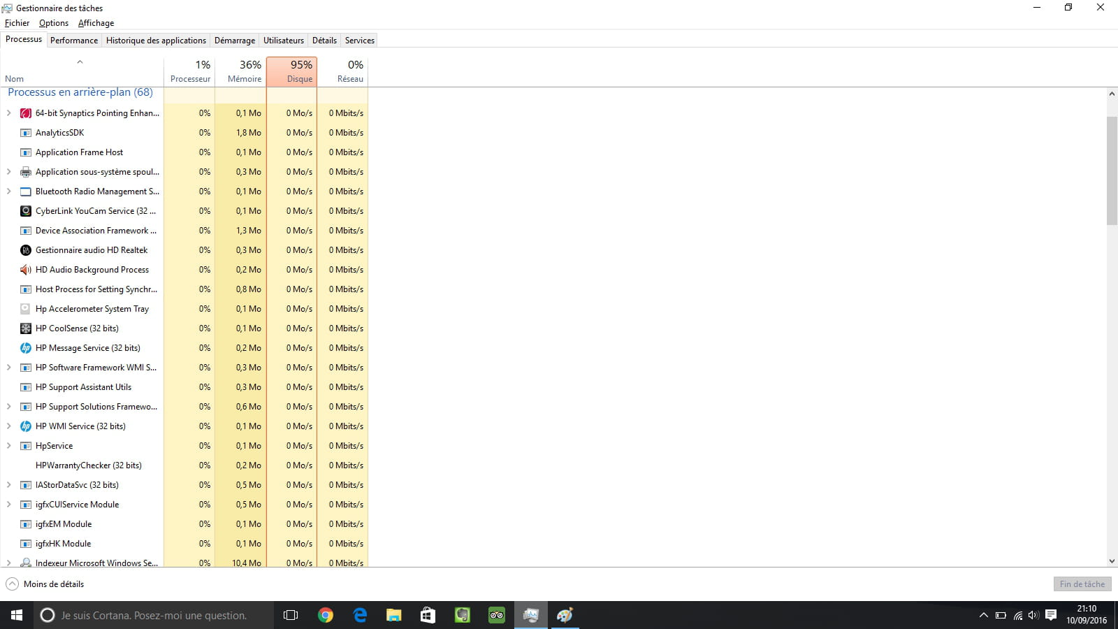

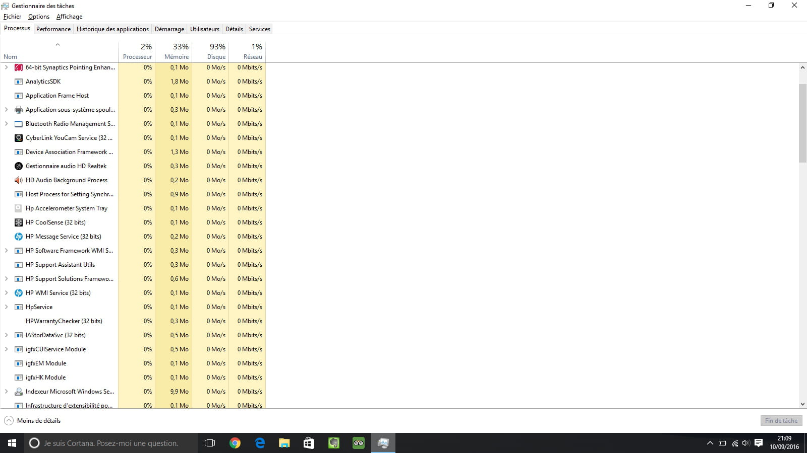

    2. Maxhp Messages postés 30 Statut Membre
      Mais le disque est utilisé à presque 100%, pourtant, dans la liste de processus, aucun programme ne prend les ressources. C'est comme si il y avait un precessus invisible
  6. Maxhp Messages postés 30 Statut Membre
    Voici 3 screens, dont 1 en jeu.
    1. matoutia Messages postés 97 Statut Membre 33
      Don disque te fais défaut en effet.
      Sois tu changes ton DD pour un de meilleure qualité; +de RPM, de débit et de cache, sois tu changes le pc.
      1. Maxhp Messages postés 30 Statut Membre > matoutia Messages postés 97 Statut Membre
        Je pense que je vais changer de PC et essayer d'obtenir un remboursement de celui-ci, qui n'a pas fonctionné longtemps correctement..
