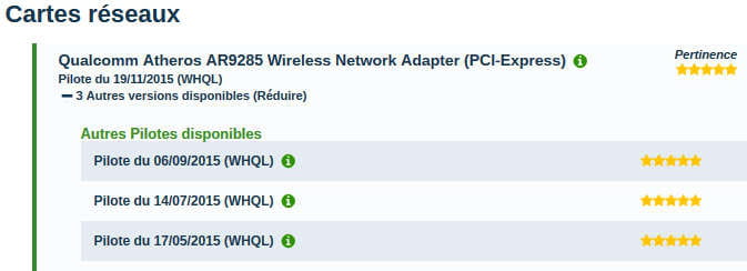

      J'ai essayé effectivement avec DriversCloud, mais je n'ai pas su exploiter les retours. Je joins les résultats.
      Si la transmission de photos ne marche pas, je ferai autrement.
      Merci de votre attention

      2. @bazfileBonjour bazfile,
        La mise à jour du pilote a réussi, je l'ai vérifié en repassant DriversCloud, mais le canard est toujours vivant. La connexion wifi n'est toujours pas possible.
