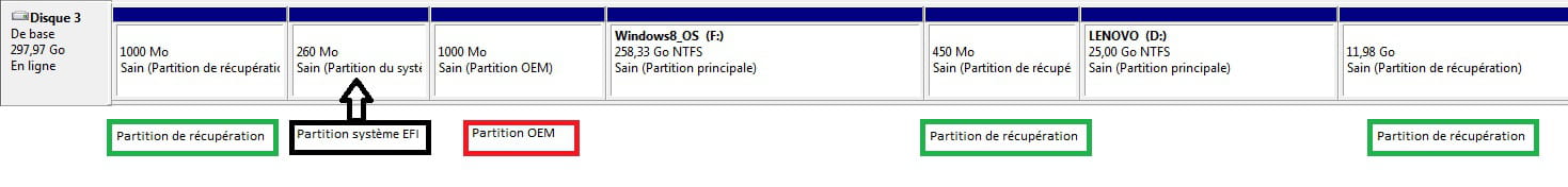

- le disque risque de ne pas tenir très longtemps et j'aurai voulu savoir si il y avait un logiciel (Windows, Linux ou autre) capable de réaliser une image total du disque. C'est à dire avec les partitions de récupérations, partition OEM et EFI, vraiment le total pas que les partitions systèmes. Les partitions de récupération n'apparaissant pas dans un explorateur ou avec une lettre de lecteur.
