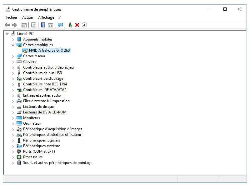

      Tu as quoi dans cartes graphiques ?
      1. La ligne de commande lance le gestionnaire de périphérique sans alerte spéciale.
        Ensuite voilà ce que j'ai:
