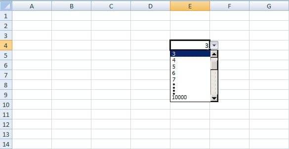

Salut tout le monde,
Je veux savoir, est ce qu'il est possible en Excel de faire une liste de choix des nombres avec un intervalle de choix comme celui-ci [0; ... ;50000] .
Exemple :
Merci d'avance
Cordialement.
    En principe, oui.
    En pratique, j'attends de recevoir ton fichier ; parce que si tu fais une liste déroulante avec 50000 nombres de 1 à 50000, c'est stupide et inutile, vu qu'il est bien plus rapide de saisir directement le nombre voulu !
    Une liste déroulante de cellule n'a de sens que si les nombres sont discontinus, par exemple 1-2-5-10-25-50-100-200-400-700-1000 ...

    1. j'ai pas de fichier
    2. je veux créer une liste en utilisant la validation des données, donc j'ai besoin de toutes les valeurs.

      @amintos87... pourtant tu as joint sa photo !

      Bonsoir amintos87,
      Tu peux utiliser la validation de données sans devoir mettre toutes les valeurs !
      Va sur la cellule E6 (par exemple) , puis :
      a) onglet « Données », groupe « Outils de données », clique sur l'image qui est
          au-dessus du texte « Validation des données » => fenêtre du même nom.
      b) tu es sur le 1er onglet « Options » ; dans la liste « Autoriser : » choisis
          « Nombre entier » ; liste « Données : », laisses « comprise entre » :
          mets 0 dans la case Minimum et 50000 dans la case Maximum ;
          clic sur bouton OK.
      J'ai volontairement évité ta cellule E4 car si tu veux y faire la même chose,
      commence déjà par effacer tout ce que tu y as déjà mis comme validation
      de données avec le bouton « Effacer tout » (dans le coin bas gauche).
