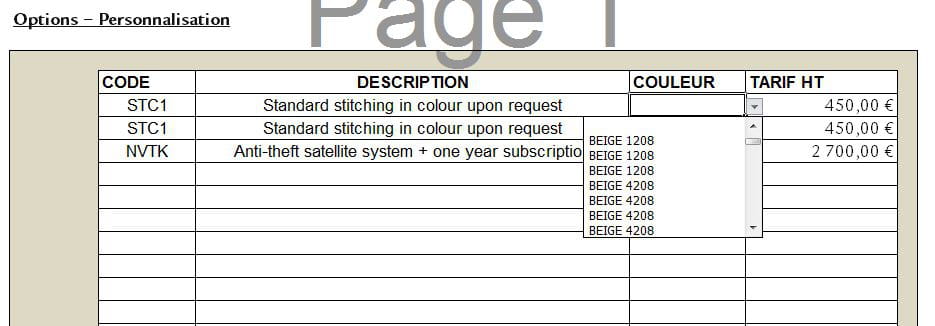

          3. Merci PapyLuc51
            ça ne fonctionne pas :(
            Cette fois ci sur une autre cellule, des couleurs s'affichent, mais pas forcément les bonnes, et surtout en quadruple !
            Voici à quoi ressemble mon tableau de couleurs:

            3. @CyrielleDCyrielleD
              Bon cette fois je pense que c'est bon
              1/ feuille COLORS supprime les deux premières lignes pour faire remonter les codes sur la ligne 1
              2/ dans le gestionnaire de noms pour CaliTcodes change (fait référence à :) pour
              =DECALER(COLORS!$A$1;;;;NBVAL(COLORS!$1:$1))
              et pour CalifTcolors change (fait référence à :) pour
              =COLORS!$A:$A
              3/ sur la feuil1 la validation des données
              la source pour les codes est
              =CalifTcodes
              la source pour les couleurs est
              =DECALER(CalifTcolors;1;EQUIV(C2;CalifTcodes;0)-1;NBVAL(DECALER(CalifTcolors;;EQUIV(C2;CalifTcodes;0)-1))-1)
              Tu peux faire un copier/coller
              sur mon pc ça fonctionne normalement
              Cordialement
            4. WOUAOUHH ! ça fonctionne ! C'est magnifique !!
              Merci beaucoup, merci infiniment PapyLuc51, you are the best !
