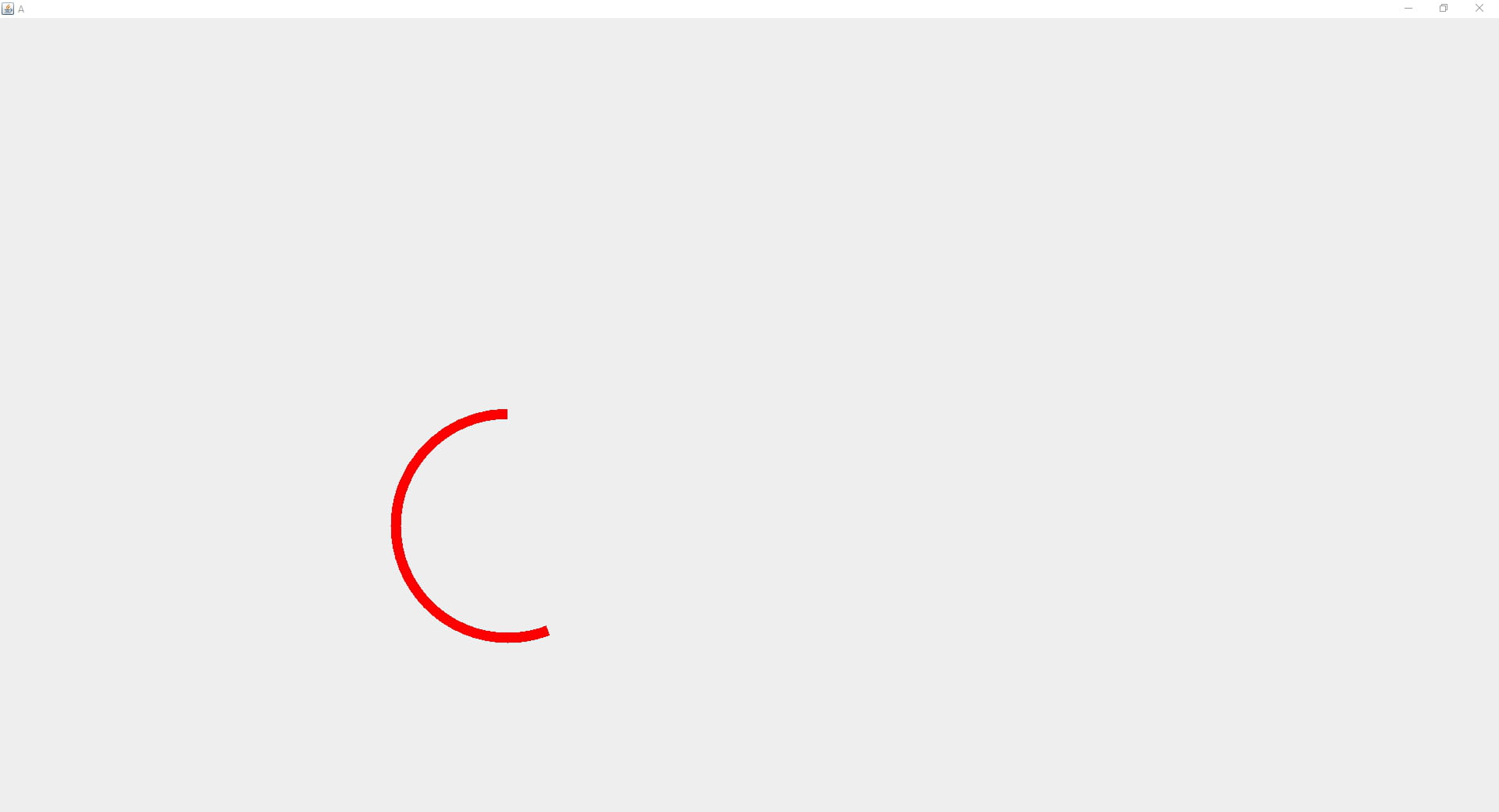

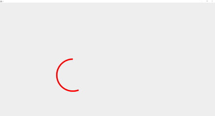

- que quand j'appelle la méthode deux fois seul le deuxième camembert est affiché.
on peut voir qu'ici la méthode est justement appelée deux fois et voici le résultat du launch :
on voit bien que seul le deuxième est visible.

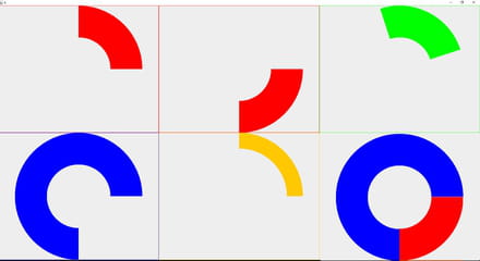

ModérateurBonjour,
En partant de ton code de départ voici ce que l'on peut faire, je ne sais pas si ça réponds à toute tes questions mais ça t'avancera un peu.
import java.awt.Color; import java.awt.Component; import java.awt.Graphics; import java.awt.GridLayout; import javax.swing.JFrame; public class Camembert extends Component { private static final long serialVersionUID = 1; private double pourcentage; private boolean sensAiguilleMontre; private double depart; private Color couleur; private double epaisseur; public Camembert(double pourcentage, boolean sensAiguilleMontre, double depart, Color couleur, double epaisseur) { this.pourcentage = pourcentage; this.sensAiguilleMontre = sensAiguilleMontre; this.depart = depart; this.couleur = couleur; this.epaisseur = epaisseur; } @Override public void paint(Graphics g) { super.paint(g); int angle = (int) (pourcentage * 3.6); int angleDepart = (int) (depart * 3.6); int taille = Math.min(getWidth(), getHeight()); int positionX = (getWidth() - taille) / 2; int positionY = (getHeight() - taille) / 2; int tailleEpaisseur = (int) (taille * (100 - epaisseur) / 100); g.setColor(couleur); if (sensAiguilleMontre) { g.fillArc(positionX, positionY, taille, taille, angleDepart, (int) angle); } else { g.fillArc(positionX, positionY, taille, taille, -angleDepart, (int) -angle); } g.setColor(getBackground()); g.fillOval((getWidth() - tailleEpaisseur) / 2, (getHeight() - tailleEpaisseur) / 2, tailleEpaisseur, tailleEpaisseur); g.setColor(couleur); g.drawRect(0, 0, getWidth() - 1, getHeight() - 1); } public static void main(String[] args) { JFrame frame = new JFrame("A"); frame.setLayout(new GridLayout(2, 3)); frame.add(new Camembert(25, true, 0, Color.RED, 50)); // cas de base frame.add(new Camembert(25, false, 0, Color.RED, 50)); // on change le sens frame.add(new Camembert(25, true, 5, Color.GREEN, 50)); // on décale le départ frame.add(new Camembert(75, true, 0, Color.BLUE, 50)); // on change le pourcentage frame.add(new Camembert(25, true, 0, Color.ORANGE, 25)); // on diminue l'épaisseur frame.setSize(300, 300); frame.setLocationRelativeTo(null); // frame.setExtendedState(frame.getExtendedState() | JFrame.MAXIMIZED_BOTH); frame.setDefaultCloseOperation(JFrame.EXIT_ON_CLOSE); frame.setVisible(true); } } -

C'est possible, j'ai fait unframe.setLayout(new GridLayout(2, 3));
pour avoir une grille de 6 cases mais on peut mettre le layout à null en mode free-style.
"j'aimerai que les "camemberts" puissent en quelque sorte se chevaucher"
Il va falloir aller un peu plus loin dans le code alors, car il faut représenter les différentes portions du camemberts et distinguer les paramètres de chaque portion (couleur, pourcentage) avec les paramètres du camembert lui même (sens, départ, épaisseur).
Je n'ai pas vérifié complètement :
import java.awt.Color; import java.awt.Component; import java.awt.Graphics; import javax.swing.JFrame; class Portion { private double pourcentage; private Color couleur; public Portion(double pourcentage, Color couleur) { this.pourcentage = pourcentage; this.couleur = couleur; } public double getPourcentage() { return pourcentage; } public Color getCouleur() { return couleur; } } class Camembert extends Component { private static final long serialVersionUID = 1; private boolean sensAiguilleMontre; private double depart; private double epaisseur; private Portion[] portions; public Camembert(boolean sensAiguilleMontre, double depart, double epaisseur, Portion... portions) { this.sensAiguilleMontre = sensAiguilleMontre; this.depart = depart; this.epaisseur = epaisseur; this.portions = portions; } @Override public void paint(Graphics g) { super.paint(g); int angleDepart = (int) ((sensAiguilleMontre ? depart : -depart) * 3.6); int taille = Math.min(getWidth(), getHeight()); int positionX = (getWidth() - taille) / 2; int positionY = (getHeight() - taille) / 2; int tailleEpaisseur = (int) (taille * (100 - epaisseur) / 100); for (Portion portion : portions) { g.setColor(portion.getCouleur()); int anglePortion = (int) (portion.getPourcentage() * 3.6); if (sensAiguilleMontre) { g.fillArc(positionX, positionY, taille, taille, angleDepart, (int) anglePortion); angleDepart += anglePortion; } else { g.fillArc(positionX, positionY, taille, taille, angleDepart, (int) -anglePortion); angleDepart -= anglePortion; } } g.setColor(getBackground()); g.fillOval((getWidth() - tailleEpaisseur) / 2, (getHeight() - tailleEpaisseur) / 2, tailleEpaisseur, tailleEpaisseur); g.setColor(Color.BLACK); g.drawRect(0, 0, getWidth() - 1, getHeight() - 1); } } public class Test { public static void main(String[] args) { JFrame frame = new JFrame("A"); frame.setLayout(null); Camembert cam = new Camembert(true, 0, 50, new Portion(75, Color.BLUE), new Portion(25, Color.RED)); cam.setBounds(50, 50, 200, 200); frame.add(cam); frame.setSize(300, 300); frame.setLocationRelativeTo(null); frame.setDefaultCloseOperation(JFrame.EXIT_ON_CLOSE); frame.setVisible(true); } }
