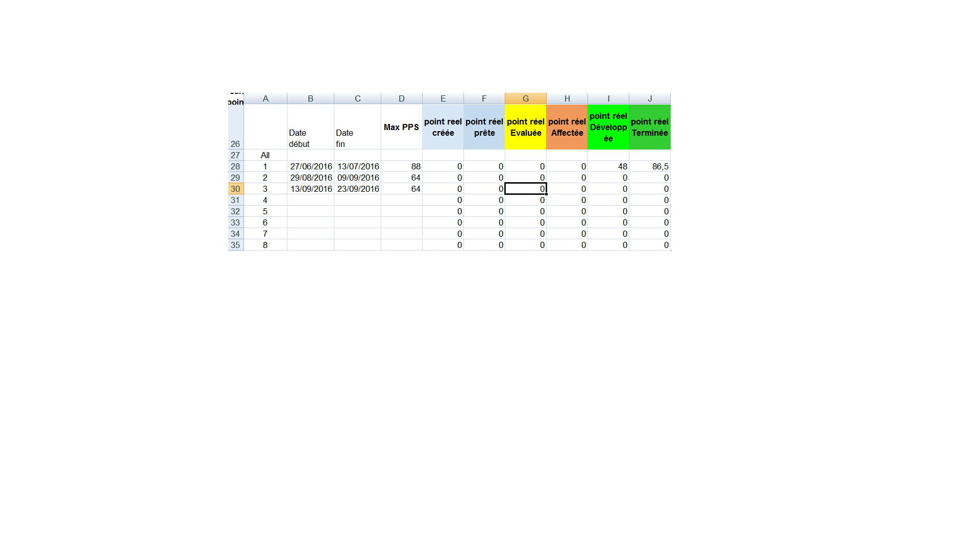

Je suis confronté à une formule qui je ne sais traduire pour l'appliquer sur excel.
Explication :
Ci-joint un tableau :
Premièrement, je souhaite que les cellules E28 à J28 ne se calculent que si B28 et C28 sont remplies par une date .
La formule général pour les données dans le tableau est =SOMME.SI.ENS(Activités!L:L;Activités!H:H;"Développée";Activités!O:O;1).
Deuxièmement, et là c'est plus compliqué à mon avis, je souhaite que le résultat obtenu précédemment ne soit pas mis à jour.
Explication :
La cellule J28 contient le résultat 86.5 qui provient des données d'une autre feuille qui est mis à jour toutes les semaines au moins. Sauf que j'aimerai que cette cellule m'affiche le résultat le jour ou j'ai inscrits des dates dans la cellule B28 et C28.
Cela me permet d'avoir une synthèse sur l'avancement par date.
Au vu du tableau cela semble compliqué.
Pour simplifier si une formule me permet d'avoir le résultat de J28 quand je mets une date précise dans la cellule B28, sinon j'ai un "?" car la colonne date est vide.
Si vous avez des soucis de compréhension, n'hésitez pas à poser des questions.
Merci d'avance. Cordialement, Florentin.

Bonjour Florentin
Pour récupérer les données d'une autre feuille et les figer à cette date il faut procéder par une macro lancée à la modification des cellules B et C
Impossible d'en dire plus sans avoir un exemple de ton fichier au lieu d 'une image; exemple à poster sur cjoint.com, faire créer un lien, le copier et revenir le coller ici dans ton prochain message
Cdlmnt
Via
