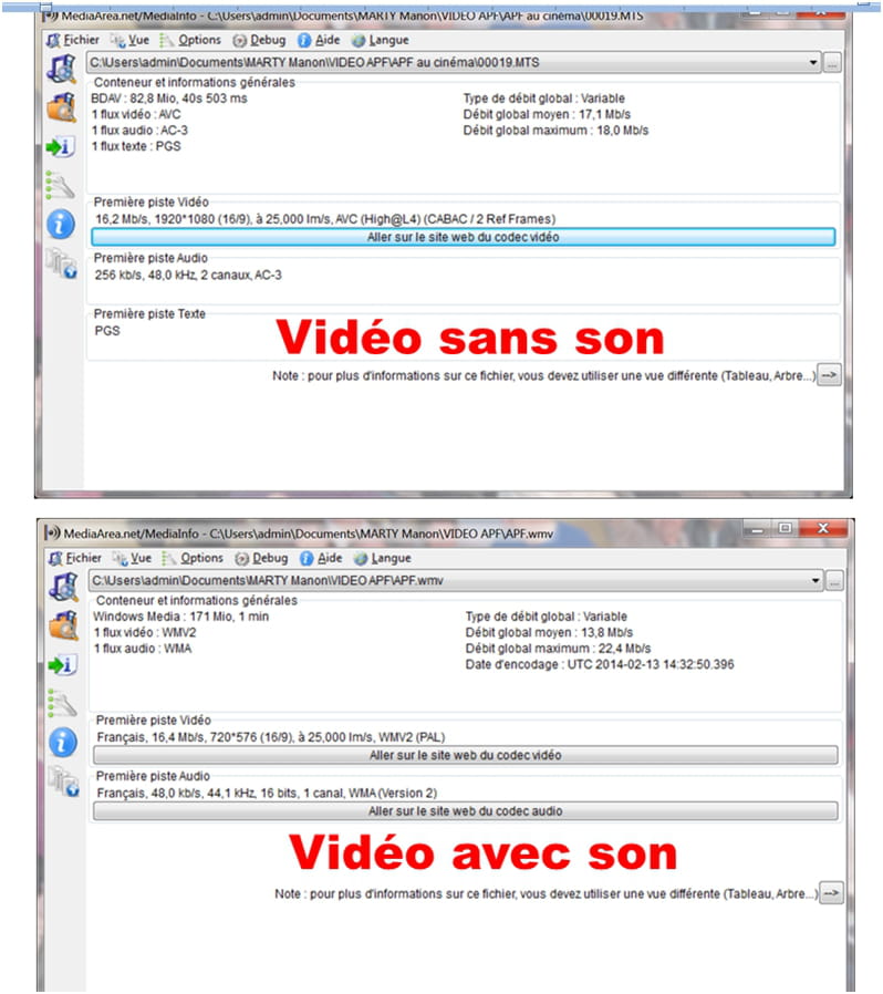

          3. Contributeur
            hello.
            y a plusieurs choses qui m'interpelle dans ta capture..
            • ta vidéo sans son est pourvu d'une piste audio AC-3 (autrement dit le Dolby Digital utilisé sur les home cinéma)..
            • t'as un flux texte PGS, là je trouve bizarre un tel flux...
            et dans ta vidéo avec son,
            • tu te retrouve avec un flux audio cette fois en WMA
            • un flux vidéo WMV2, ce qui me parait plutôt concordant.
            et même ta résolution change entre les deux, en général, ça doit rester dans les mêmes formats, juste ajouter la piste audio dans un format que Movie Maker sait lire..
            c'est assez mystérieux ton soucis de changement de format d'une vidéo à une autre......
            tu as ta vidéo retouchée mais sans la piste audio stockée dans ton disque dur externe par exemple.??
            et tenter de remettre ta piste audio dessus et enregistrer et voir ce que ça donne.?!!?
            1. Alors j'ai pas trop compris c'est pas trop mon domaine tous sa...
              La capture 1 concerne 1 seule vidéo non retouché mais qui à du son quand je la lis seule, elle n'en a pas quand je la lis avec Movie Maker ni quand j'enregistre le montage pour lire sur ordinateur.
              La capture 2 concerne également 1 seule vidéo non retouché qui a du son quand je la lis seule mais aussi quand elle est sur Movie Maker.
              Merci de me détailler ce que je peux faire. Douer pour les montages mais pas trop caller sur le reste...
                tu veux dire que tes deux vidéos ne sont pas les mêmes.?!?!
                Et qu'elles sont toutes les deux non retouchées.?!?!
                Alors je comprends plus trop, c'est laquelle ta vidéo qui pose problème.?!?!
                C'est pas la 1, vu qu'elle est non retouchée.?!?
                1. J'ai insérer plusieurs vidéo d'un même dossier pour faire un seul montage. (Le dossier étais sur un disque dur externe). J'ai enregistrer mon montage toujours sur le disque dur externe. Le son marcher très bien. J'ai fais ceci sur un premier ordinateur.
                  Quelques temps après il m'a fallu faire quelques modifications. J'ai donc mis le dossier puis le montage sur mon ordinateur à moi. Puis j'ai ouvert le montage dans Movie Maker et c'est la que je n'est plus eu de son... Quand j'ouvre les vidéos du dossier (sur Lecteur Windows Media) le son est présent (1), quand je les lis sur Movie Maker que ce soit un nouveau montage ou l'ancien sur lequel j'ai déjà travailler le son n'est plus présent avec ces vidéos.
                  En revanche d'autre vidéos se lise parfaitement sur Movie Maker (2) ... que se soit d'ancien montage ou une nouvelle vidéo que j'insère.
                  (1) Capture d'écran 1
                  (2) Capture d'écran 2
                  Vous comprenez mieux ? J'ai utiliser media info avec les vidéos d'origine est non le montage movie moker ou l'enregistrement du montage ?
              2. Contributeur
                MAlors, je laisse de côté le flux texte GPS qui ne t’intéresse pas à priori (ce sont d'après ce que j'ai trouvé les informations GPS dans une vidéo pour localiser l'endroit de la prise de vue, voir ici pour plus d'information), la vidéo avec l'audio en WMA passe et c'est normal puisque le WMA (Windows Media Audio) est un "format" Windows.
                Par contre l'autre vidéo a un flux en AC-3 et c'est lui qui est problématique.
                Tu as deux/trois solutions au moins :
                1) convertir la vidéo, du moins juste le flux audio sans changer le flux vidéo, pour le mettre dans un "format" reconnu par MovieMaker par défaut comme le WMA ou le MP3. L'action est relativement rapide puisqu'on ne convertit pas le flux vidéo.
                2) Convertir tout mais comme le flux vidéo (AVC/H264) est reconnu ça ne sert pas à grand chose de l'encoder de nouveau si ce n'est perdre du temps.
                3) Installer un pack de codec tel que le K-Lite qui te permettrait la reconnaissance de l'AC-3.
                Toutefois, ce n'est pas parce que ça marche chez moi, que tu as l'assurance que ce soit le cas chez toi ;)
                Voir Image :
                Enfin, sache qu'il existe d'autres logiciels de montage gratuit, avec leurs avantages et leurs inconvénients, qui ne pose pas de genre de problème mais si tu as habitué a MovieMaker continue à l'utiliser.
                Voilà, je pense que tu as entre les mains toutes mes propositions pour résoudre ton souci ;)

              6. Plus de son quand je suis sur Movie Maker et que je lis ma vidéo.
                J'ai essayer d'enregistrer mon projet en Windows Media pour pouvoir le lire sur tous les ordinateurs mais la non plus je n'est pas de son...
                1. Bon, je ne sais pas si la timeline est faite de cette sorte mais tu n'as pas de bande son... L'aurais-tu supprimé lors d'une manip ?
                2. Je ne sais pas j'ai toujours eu ce visuel que vous voyez et j'ai jamais eu de soucis...
                  Vous parlez de la bande son qui est sensé avoir sous les vidéos quand on ajoute du son ?
                  Si c'est le cas je n'est pas ajouté de son car le son qui ne fonctionne pas et le son de la vidéo que j'ai mise pas d'une musique.. je ne sais pas si vous me comprenez.
