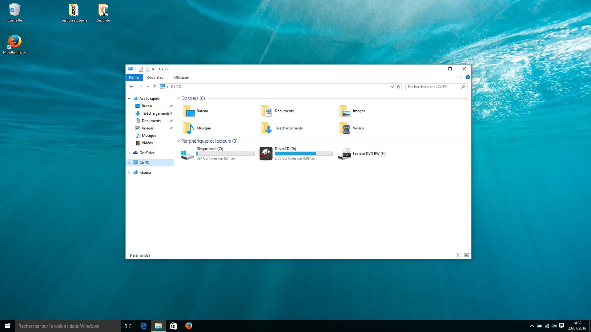

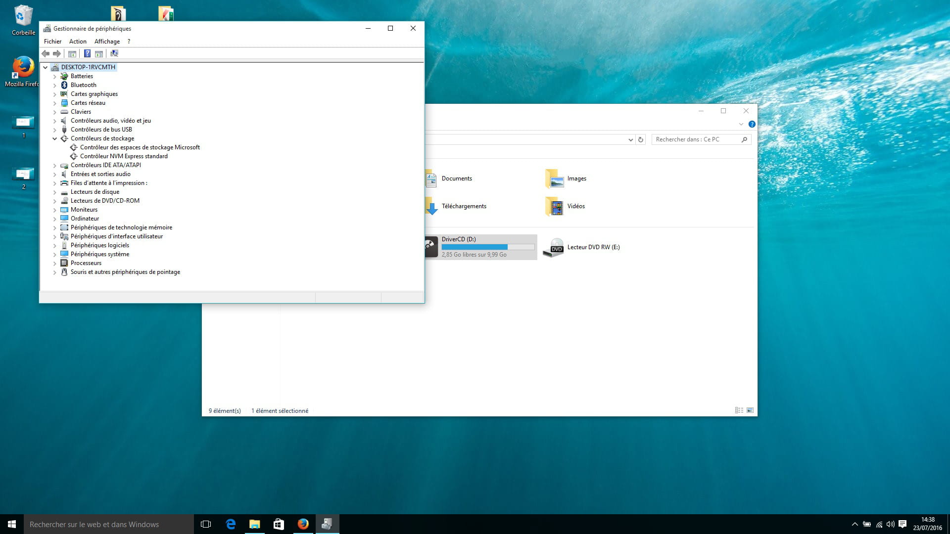

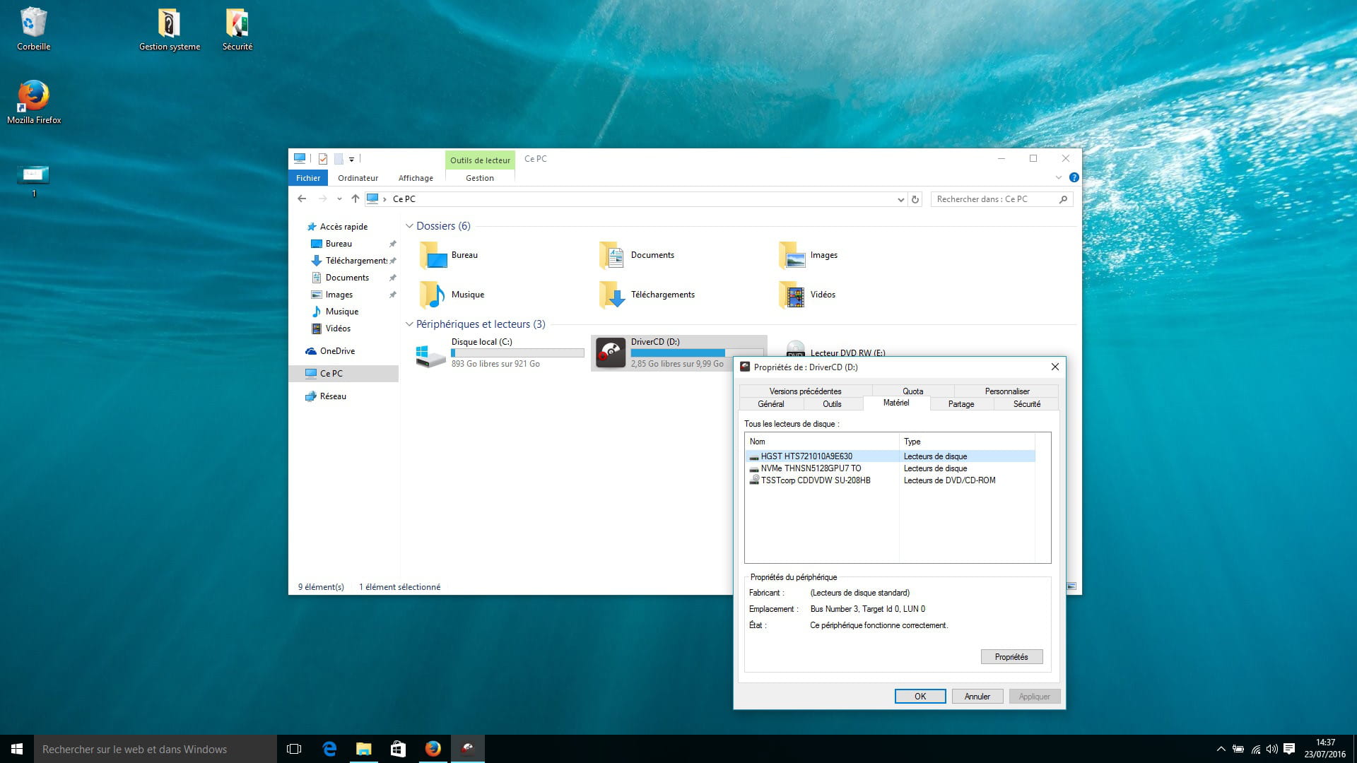

Voici les screen pour aider
Merci pour votre aide

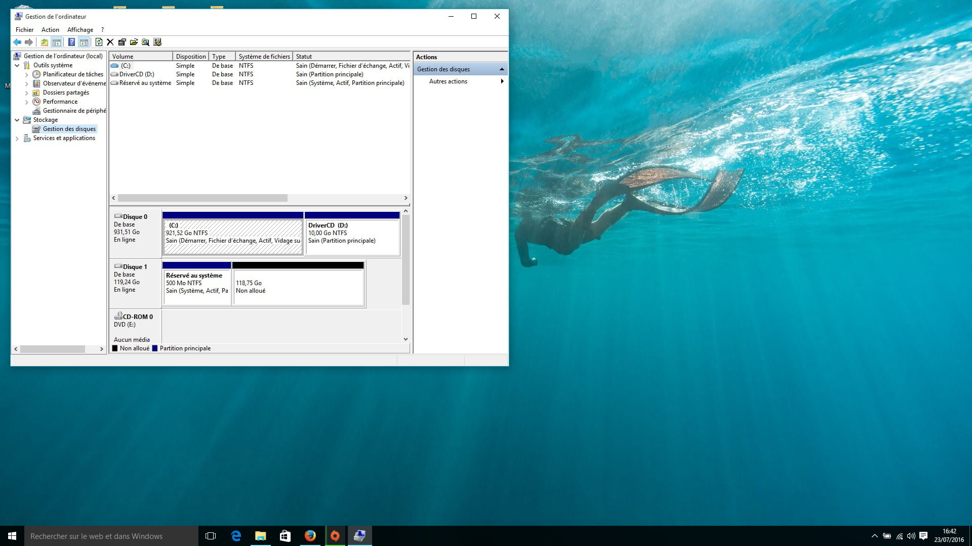

    Vas plutôt voir dans le "Gestionnaire des disques" de Windows, afin de voir ce qu'il est dit, sur le SSD en question.
    1. Merci de ta réponse voici le screen. Non alloué c'est pas normal ca si ?
        Normal... oui et non à la fois.
        ça veut surtout dire que le système n'a pas été installé dessus et que le SSD n'est pas formaté pour accueillir des données ou du contenu.
        Est-ce toi qui a installé le système ? Ou il était préinstallé ?
          Vous avez 2 disques physiques :
          Le HDD , 0 , de 1 To
          Le SSD , 1 , de 120 Go
          Le pc boute sur le SSD (partition de 500 Mo, systeme , actif)
          Puis il passe la main au HDD , à Windows qui est installé sur la partition C: de 921 Go.
          La partition D: contient les pilotes pour l'installation de la machine.
          Le SSD possede une zone non allouée , inutilisée , de 118 Go.
          L'installation a été mal faite .
          Il aurait fallu choisir cette zone non allouée , et pas C: pour l'installation
            C'est ce que je pensais également, d'où la question pour savoir si il avait exécuté lui même l'installation ou si c'était pré-installé... :-)
          2. je viens de rentrer merci de vos réponses. Donc est-ce que je dois tout refaire ou cela peut il être corrigé ou fonctionner parfaitement ainsi. Oui en effet le pc était vierge et j'ai fait l'installation apparemment pas comme il faut. :(

            @marsamandes80Il vaut mieux réinstaller correctement la machine en veillant à placer le système d'exploitation sur le disque dur SSD ;-)
