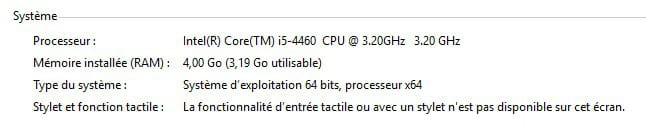

              Bon les fichiers on été supprimés par contre la mémoire utilisable est toujours anormalement faible a en juger sur la capture suivante.

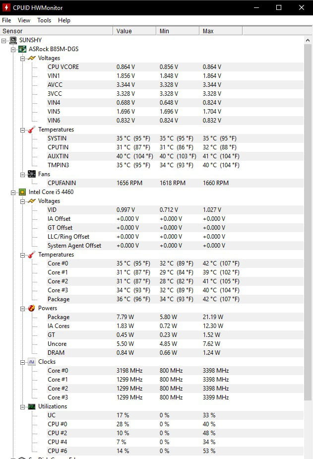

                  Lorsque j'éteins le PC et essaie de le r'allumer aussitôt et bien j'ai un écran noir le bio ne veut pas démarrer par contre si j'attends quelques minutes et le r'allume tout fonctionne bien, je précise que ce n'est pas un problème de chauffe du CPU ou autre, je me sert de HWMonitor pour le vérifier je précise aussi que je n'ai pas de GPU.
                  Capture HWMonitor.

                    et au début les barrettes délivraient bien leur 4Go promises ?

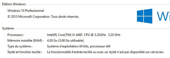

                2. Pour répondre a ta question au début mes barrettes ne mon jamais délivrées 4Go mais 3,68 les quelques Mo manquants sont allouées au GPU intégré au CPU.
                  Mais je me suis rendu compte que dans Option avancées du fichier BOOT j'avais alloué 4068 Mo a la mémoire maximal (voir image ci-dessous)
                  J'ai donc décoché cette option et j'ai retrouvé mes 3,68 utilisable sur 4Go.
                  et je me souviens maintenant que sur Windows 7 j'avais aussi 3,68.

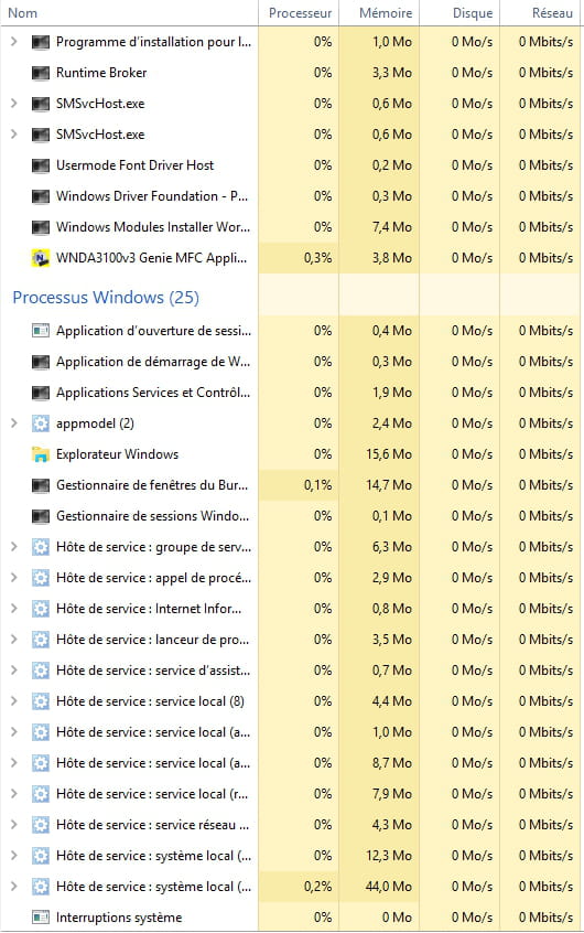

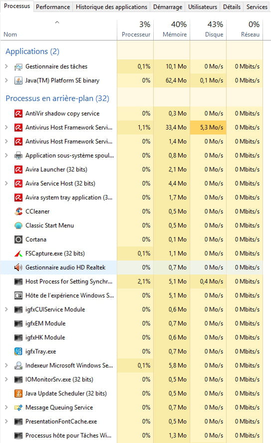

                  1. fais une capture des processus stp

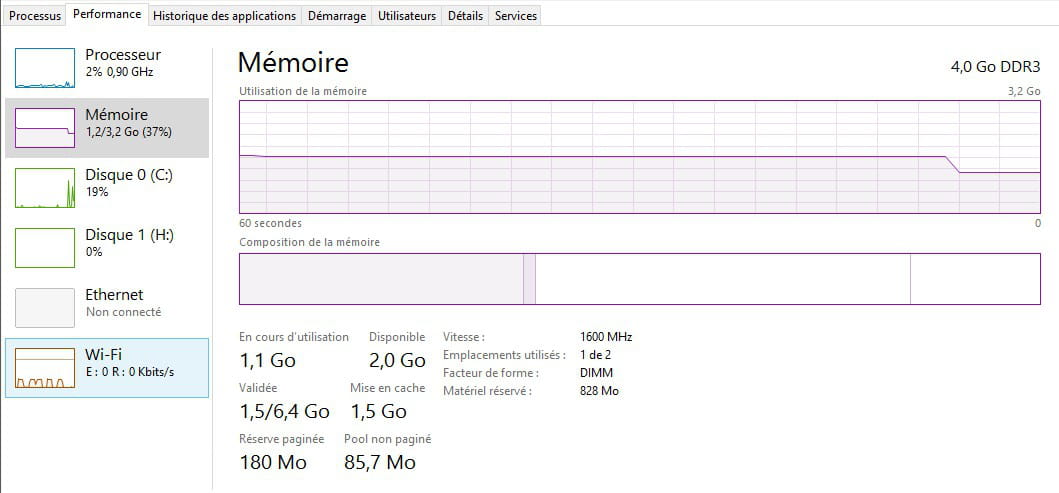

                4. J'ai donc désactivé les 2 services que tu avais mentionné puis j'en ai profité pour en désactiver d'autres qui ne me serviront jamais grâce a un tuto que j'ai trouvé sur un forum par contre je suis toujours a 3,68 Go utilisable mais ça c'est normal.
                  Après avoir désactivé tous ce petit monde je me suis rendu dans le gestionnaire des taches et a ma grande surprise les Go en cours d'utilisation était de 1,0 c'est du tout bon.

                    Test avec HWMonitor OK les températures varies entre 35 et 40° que ce soit pour le CPU , disque dur et carte mère.

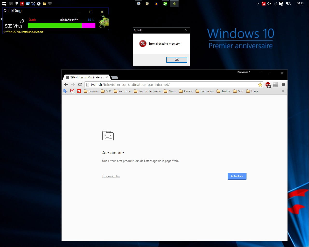

                      Par contre il s'est passé quelque chose d'étrange lorsque j'ai fais la première analyse , elle s'est figé a 80% et ma page google a crachée puis une petite fenêtre est apparue avec inscrit dessus Error allocating memory.
                      J'ai fais une capture lors du crash.
                      La deuxième analyse a parfaitement fonctionné.

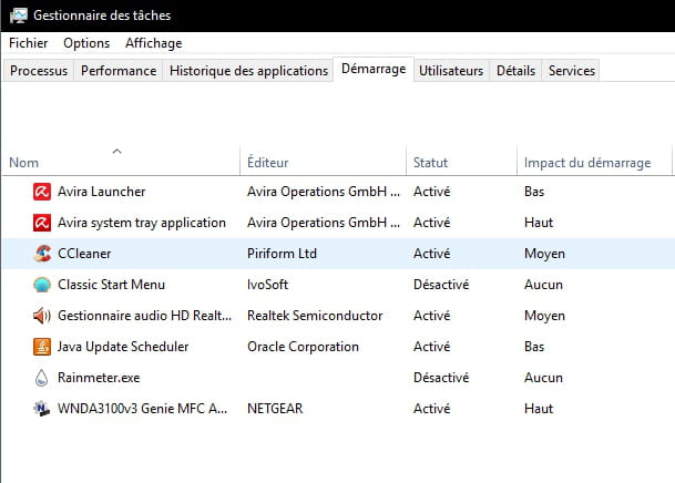

                        1. hello one drive si tu t'en sers pas tu peux le désactiver du demarrage ca prend des ressources pour rien sinon...
                          sinon à priori t'as pas l air infecté :)
                          1. Dans le rapport Quickdiag tu as remarqué que OneDrive était activé c'est bien ça ? Pourtant je l'ai désactivé depuis un bon moment déjà.
                            1. bah en tout cas il est dans les clés de démarrage apparement
                          2. Pourtant il ne figure pas au démarrage.
                            Bon je pense que nous en avons fini, tout est rentré dans l'ordre.
                            Encore une fois je te remercie et te souhaite une bonne continuation sur Commentcamarche.net.
