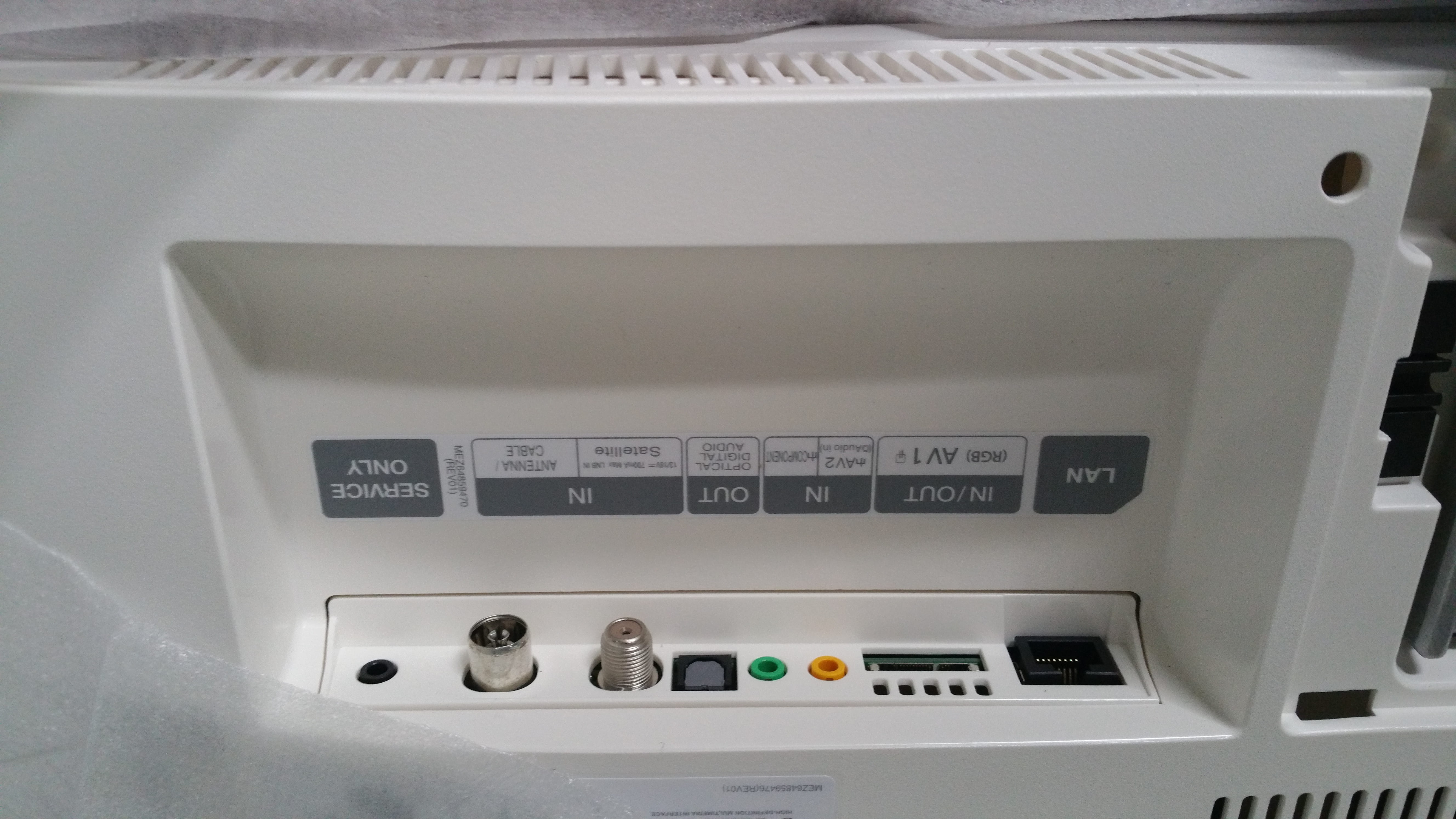

Voilà je viens tout juste d’acquérir une TV OLED LG 55EG910V (https://www.lg.com/fr/televiseurs/lg-55EG910V-oled-full-hd-tv-incurve et à mon grand désarroi je n'arrive pas à connecter mon casque Parrot Zik 2.0 en BT :(
J'ai vu par la suite que seul les casques compatibles LG Sound Sync peuvent fonctionner ... Pour ma vieille TV philips qui ne fait pas BT, j'utilisais un émetteur BT (https://www.amazon.fr/gp/product/B008GVETNE/ref=oh_aui_detailpage_o03_s00?ie=UTF8&psc=1 dans la prise casque du téléviseur (jack), mais là biensur cette TV n'en à pas (de prise casque) ! J'ai pensé à un adaptateur péritel avec une prise jack femelle mais cette TV n'en a pas non plus (de prise péritel) ...
(je n'arrive pas à envoyer la photo à l'endroit, pourtant elle est dans le bon sens sur mon pc, ça me rend fou ...)
Est-ce que ce genre de convertisseurs peuvent régler mon problème ?
https://www.cdiscount.com/bricolage/electricite/numerique-analogique-audio-converter-spdif-optiq/f-1661416-moy0619955070466.html
Utiliser la sortie OPTICAL DIGITAL AUDIO pour récupérer une prise jack et me permettre de remettre mon émetteur Blutooth ?
Sinon par quelle bidouille puis-je connecter mon casque comme sur mon ancienne TV ?
Je vous remercie grandement par avance de toute l'aide que vous pourrez m'apporter !

Je reviens pour dire que cette méthode FONCTIONNE parfaitement ! D'autre acheteur de TV LG qui ont un casque non compatible au bluetooth LG Sound Sync et qui n'ont pas de prise jack sur la TV auront surement besoin de ce post :)
Je récapitule :
Acheter un émetteur BT comme celui ci : https://www.amazon.fr/gp/product/B008GVETNE/ref=oh_aui_detailpage_o04_s00?ie=UTF8&psc=1
Acheter un convertisseur Audio avec ou sans réglage du volume en fonction du casque bluetooth à appareiller :
https://www.amazon.fr/gp/product/B00IXN6L3G/ref=oh_aui_detailpage_o00_s00?ie=UTF8&psc=1
