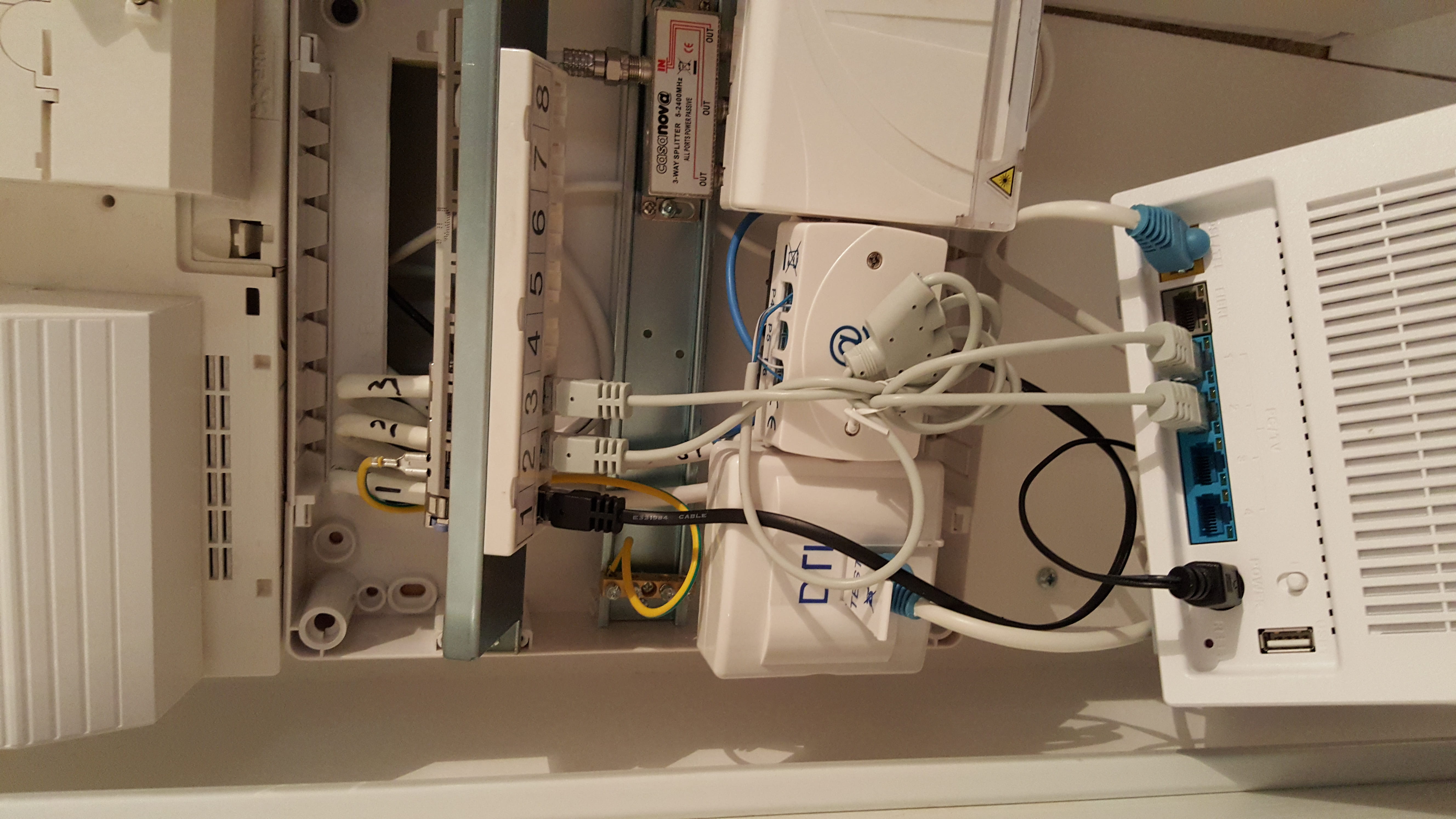

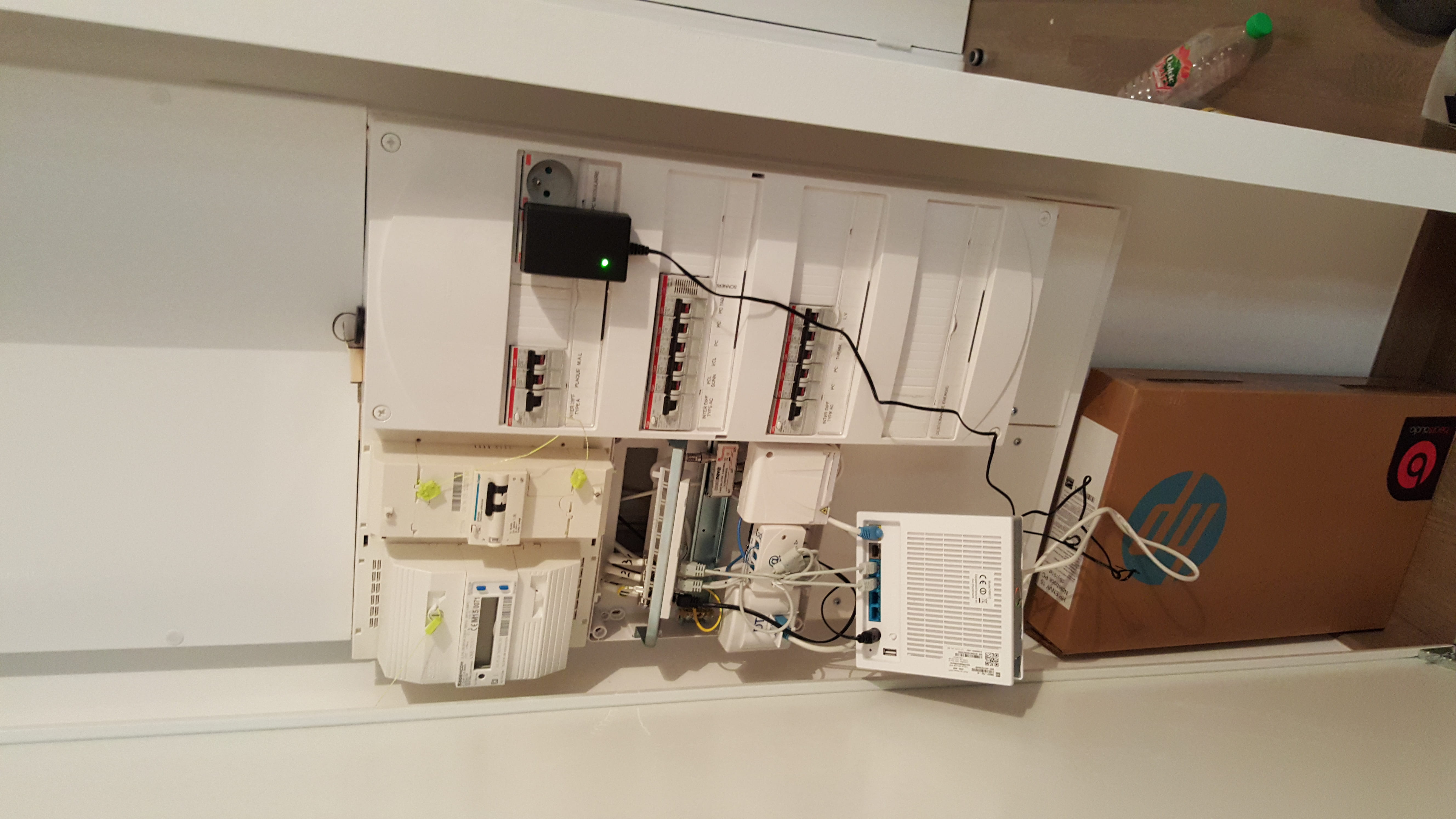

J'ai reçu ma box et ma ligne vient d'être activée néanmoins je n'arrive pas à avoir accès à internet.
J'ai un nouvel appartement avec les nouveaux boîtiers DTI et j'ai fait différents tests de raccordement mais je n'ai rien trouvé qui fonctionnait.
Quelqu'un saurait me dire comment je dois faire le raccordement de ma box car c'est assez compliqué.
Je mets également des photos de mon dernier raccordement actuel et de mon DTI.
Merci par avance et bonne soirée.

tu sembles confondre DTI et prises RJ45 murales.
Le DTI correspond à l'arrivée de la ligne ADSL et il comporte la notation test.
Cette prise test est utilisable pour tester ta ligne .
Tu peux donc connecter ta box dessus.
Après, il faut faire en sorte que cette ligne arrive là où tu as besoin et sous la forme dont tu as besoin.
La plus efficace avec un câblage VDI correct est de poser la box au coffret de communication, là où se trouve le DTI.
Après, souvent le FAI indique une ligne activée parce que Orange dit que le brassage est fait au répartiteur, mais souvent, ça n'est pas le cas, il faut attendre un peu plus.
J'ai essayé différents branchements de ma box que ce soit sur la prise DTI test au niveau du VDI et sur les prises murales de mon séjour et cuisine.
je réessayerais ce soir dès fois que la nuit aide à porter conseil à ma box.
J'ai fait ouvrir une ligne téléphone par orange qui est active et après 1 semaine SFR me confirme que leur ligne est également active.
Je ne sais pas trop comment savoir d'où vient le problème, j'ai fait remonter le problème au niveau de SFR.
je ne suis juste pas sur du branchement exact après le raccordement sur le DTI test en fait. -

@astrohadesC'est ce que je pressentais aussi.
Par contre,
une fois qu'elle fonctionnera sur la prise test, il faudra plutôt la relier à la prise modem du filtre maître, qui lui est relié en sortie du DTI.
Tu ne devras pas utiliser le micro répartiteur téléphonique que tu as (câble pieuvre à 4 sorties) qui sert à relier le téléphone à tes 3 prises murales.
Surtout tu ne dois pas le connecter aux prises ethernet de ta box comme tu l'as fait.
Il te faudra 3 petits cordons de brassage RJ 45 pour relier les ports ethernet de ta box au brassage des prises murales (1,2,3).
Si tu dois déporter la sortie téléphone de la box en même temps, on verra après.
