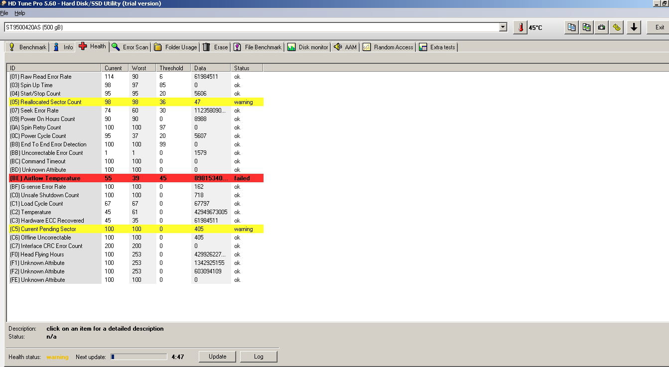

      Je veux bien savoir la cause de ce probleme si possible voila un screen
      pour évité que ca se reproduit
        À la place d'utiliser ce logiciel, effectue une vérification avec CrystalDisk Info ;-)
      2. Les deux logiciels se valent ^^
        Je ne suis pas expert, mais après quelques recherches il apparaît que l'erreur au niveau de "Reallocated Sector Count" provienne de l'âge du disque dur, de son nombre d'heures d'utilisation si vous préférez.
        L'erreur au niveau de l'"Airflow Temperature" vient en toute logique d'un empoussiérage conséquent à l'intérieur du PC qui empêche une bonne ventilation et donc un refroidissement effectif des composants.
        Quand à l'erreur à "Current Pending Sector", d'après quelques forums, elle pourrait provenir d'un choc sur le disque qui aurait endommagé les composants à l'intérieur. L'ordinateur est il tombé récemment ou plus anciennement ?
        Je précise à nouveau que je ne suis pas spécialisé dans l'informatique, je peux vous recommander cependant d'imprimer et d'apporter ce screenshot au magasin d'informatique qui saura vous conseiller avec plus d'expertise que moi.

      3. @LeGarsQuiSaitPasCommentCaMarcheMerci pour ta réponse
        est il possible de savoir si il ya de la poussier dedans sans l'ouvrir sachant que c'est un PC portable ?
        Et oui il est tombé mais ca fait 2 ans ^^
      4. @WukongJe pense qu'il est difficile de voir si il y a de la poussière dans l'ordinateur sans l'ouvrir !
        Concernant la chute il y a deux ans, elle a très bien pu provoquer dans le disque dur des problèmes qui ne se manifestent que maintenant.
