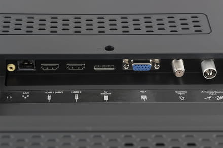

Possédant les connectiques suivantes :

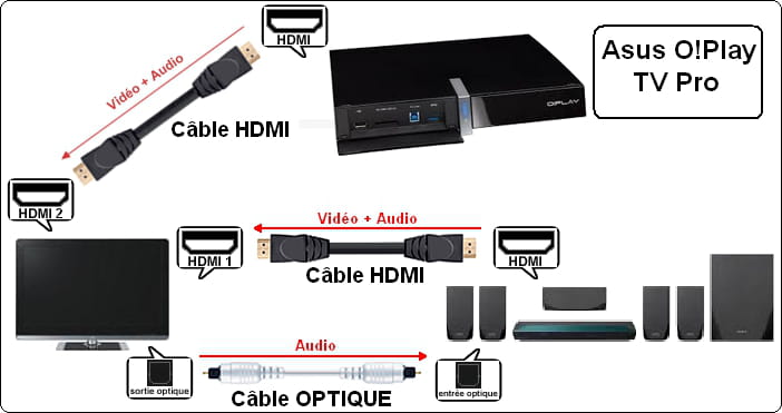

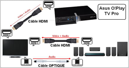

ContributeurBonsoir monkeystar,
Rien de plus facile pour les branchements ;-)
1) HDMI HC* <- CÂBLE HDMI -> HDMI 1 TV.
2) HDMI ASUS <- CÂBLE HDMI -> HDMI 2 TV.
3) SORTIE OPTIQUE TV <- CÂBLE OPTIQUE -> DIGITAL IN OPTICAL HC*
HC* -> HOME CINEMA.
En image cliquable pour agrandissement en taille réelle :
Il y aura peut-être du paramétrage à faire au niveau du home et de la TV pour l'audio optique mais c'est expliqué dans les notices respectives.
Et oui, ce home est tout à fait compatible.
Quant au fait de rallonger les fils pour les enceintes surround, ça peut se faire mais dans une limite raisonnable ;-)
PS : Ton Asus O!Play TV Pro ne te servira plus à grand chose parce que le home-cinéma prend en charge la majorité des containers Audio / Vidéo
https://www.homecine-compare.com/ensemble-home-cinema-SONBDVE2100-SONY-BDV-E2100.htm, paragraphe "Supports et Formats Compatibles en Lecture de l'ensemble home-cinéma SONY BDV-E2100".
Cdlt et bonne soirée ;-)
