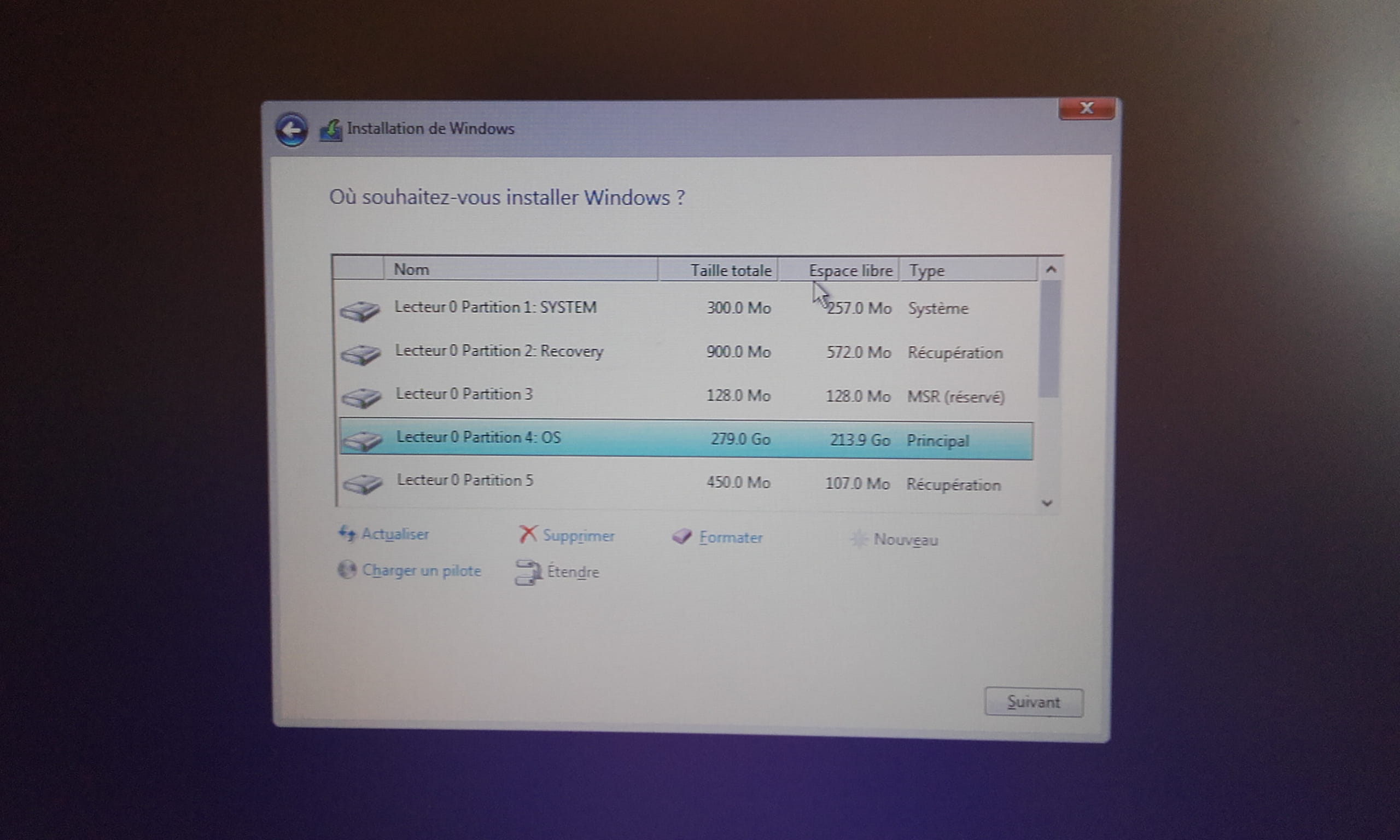

Bonjour à tous,
J'ai installé W 10 sur mon notebook Asus via W update. J'aimerai faire une clean install mais je ne sais pas quelle partition choisir. La 4 OS? et avant faut-il faire un disque de récupération de W 10 en sachant que j'en ai fait un de W 8.1.
Mes connaissances étant limitées, merci de m'aider car j'ai peur que W 10 plante avant...

    1. Re: merci pour ta réponse, mais étant assez nul en informatique, je ne veux pas faire d'erreur, surtout celle là... Tous ce que je fais(en informatique), je prends conseils au préalable sur CCM. Avec toi ou d'autres, d'ailleurs c'est l'occasion de vous remerciez. Mais là, j'avoue que j'ai "peur" de me planter...
      Bref, donc je choisi la 4 OS et je fais supprimer ou formater?
      Il y aura une nouvelle partition vierge, je clic dessus et je fais quoi pour y mettre W10...
      Enfin, j'ai lu qu'au démarrage de la clé USB, W10 demande je crois, le numéro de la clé de W8.1. Mais dans mon cas, il n'y a aucune demande de se genre, est-ce normal?
        yes tu choisis ta partition numéro 4.
        Tu clique sur formater.
        Donc tout sera définitivement supprimé et irrécupérable.
        Ensuite tu sélectionne ta partition 4 à nouveau, et tu cliques sur suivant
        Et l'installation va se poursuivre.
        Pour ta licence c'est normal, l'installateur a été la chercher dans le bios, là où elle est stockée.

          1. Salut les amis,
            Génial, ça marche super...Avec tous les problèmes que j'avais eu avant, avec W8.1(task host...) je suis bien comptant d'avoir enfin un ordi tout "neuf" et d'être un JOLI PIGEON ;) Malheureusement, la bêtise humaine n'ai pas en voie d'extinction. Mais au moins, votre ping pong verbal m'aura bien fait rire...
