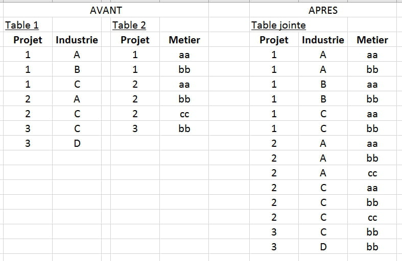

Voici une manip' qui apparait simple mais je bloque :(!
Les deux tableaux possèdent plusieurs milliers de lignes. L'un des tableaux est constitué de Projets - Industries (avec souvent plusieurs industries par projets) et l'autre tableau est constitué de Projets - Métiers (avec égalemetn plusieurs métiers par projets).
Je souhaite me retrouver avec un tableau composé d'une liste de combinaison Projets - Industries - Métiers.
Je ne suis pas sur d'être clair donc voici une capture d'écran de ce que j'essaye de faire:
Idéalement je cherche une manière de le faire manuellement rapidement et une manière de le faire via VBA.

en VBA :
Sub test()
Dim indusRow As Long, metierRow As Long, globalRow As Long
indusRow = 2 '1ère ligne du tableau industrie
globalRow = 2 '1ère du tableau global
While Cells(indusRow, "A").Value <> ""
'On boucle sur toutes les industries
metierRow = 2 '1ère ligne du tableau métier
While Cells(metierRow, "E").Value <> ""
If Cells(indusRow, "A").Value = Cells(metierRow, "E").Value Then
'Si le projet est le même, on extrait les données
Cells(globalRow, "H").Value = Cells(indusRow, "A").Value ' proje
Cells(globalRow, "I").Value = Cells(indusRow, "B").Value ' industrie
Cells(globalRow, "J").Value = Cells(metierRow, "F").Value ' métier
globalRow = globalRow + 1 'on descend d'une ligne dans le tableau global
End If
metierRow = metierRow + 1 'metier suivant
Wend
indusRow = indusRow + 1 'industrue suivante
Wend
End Sub
A tester pour les performances sur plusieurs milliers de ligne :)
