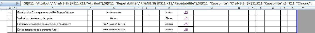

J'affecte dans une colonne L, en fonction du terme qui est contenu dans une colonne K , la lettre et le numéro qui correspondent à la colonne K.
Exemple : Si ma colonne contient le mot "attribut" et que c'est la 1ere ligne à la contenir, je retrouve dans ma 2e colonne : A1.
Si ma colonne contient le mot "chrono" et que c'est ma 14e ligne, je retrouve dans ma 2e colonne : C14.
J'ai ensuite des feuilles dans mon classeur qui contiennent les résultats selon que j'ai un attribut, un chrono, etc.
Je voudrais donc que quand je clique sur ma cellule contenant A1 par exemple, le classeur ouvre la feuille correspondant aux résultats des Attributs, et de même pour les autres résultats.
Voici une image pour une meilleure compréhension.
J'espère être assez claire !
Merci pour vos réponses.

https://www.cjoint.com/c/FGinefdHT4l
Fonctionnemnt: Double-clic sur une cellule pleine de la colonne L
Le code fournit:
A recopier dans votre fichier dans le module de la feuille ou se trouve le tableauPrivate Sub Worksheet_BeforeDoubleClick(ByVal Target As Range, Cancel As Boolean) If Target.Column <> 12 Then Exit Sub Cell = Target Feuil = Cells(Target.Row, 11) Call Trouve End Sub
A recopier dans un module quelconquePublic Feuil Public Cell Sub Trouve() Sheets(Feuil).Select Range(Cell).Select End Sub
