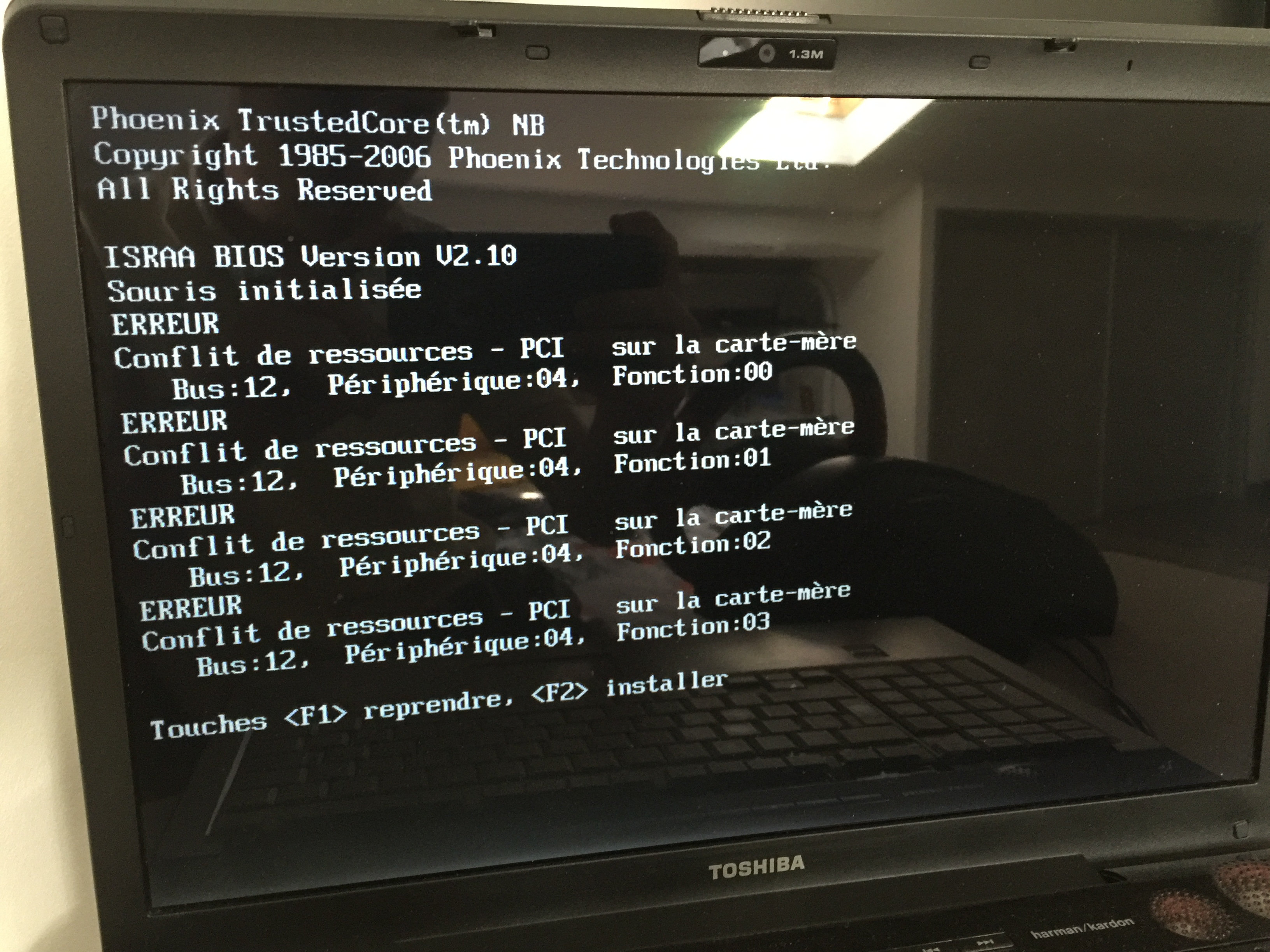

J'ai actuellement un problème avec un ordinateur portable Toshiba qui au démarrage m'affiche un message de conflit sur la carte mère (lien vers le message en photo: https://www.zupimages.net/up/16/26/inr9.jpg )
Ce problème est survenu à la suite d'un démontage complet de cet ordinateur afin de changer sa pâte thermique pour des raison de chauffe et d'arrêts intempestifs.
Je précise que ce n'est pas le premier ordinateur que je démonte et qui j'ai pris soin de rien endommager, je l'ai re-démonté depuis pour vérifier mais toujours le même problème.
Avez une idée pour une éventuelle tentative de réparation car j'apprécie ce pc qui a un son très correct ?
Merci par avance !

    si tu appuie sur f2? il se passe quoi ?
  2. louis1998 Messages postés 249 Statut Membre 11
    Merci pour ton message, en appuyant sur f2 j'accède au BIOS

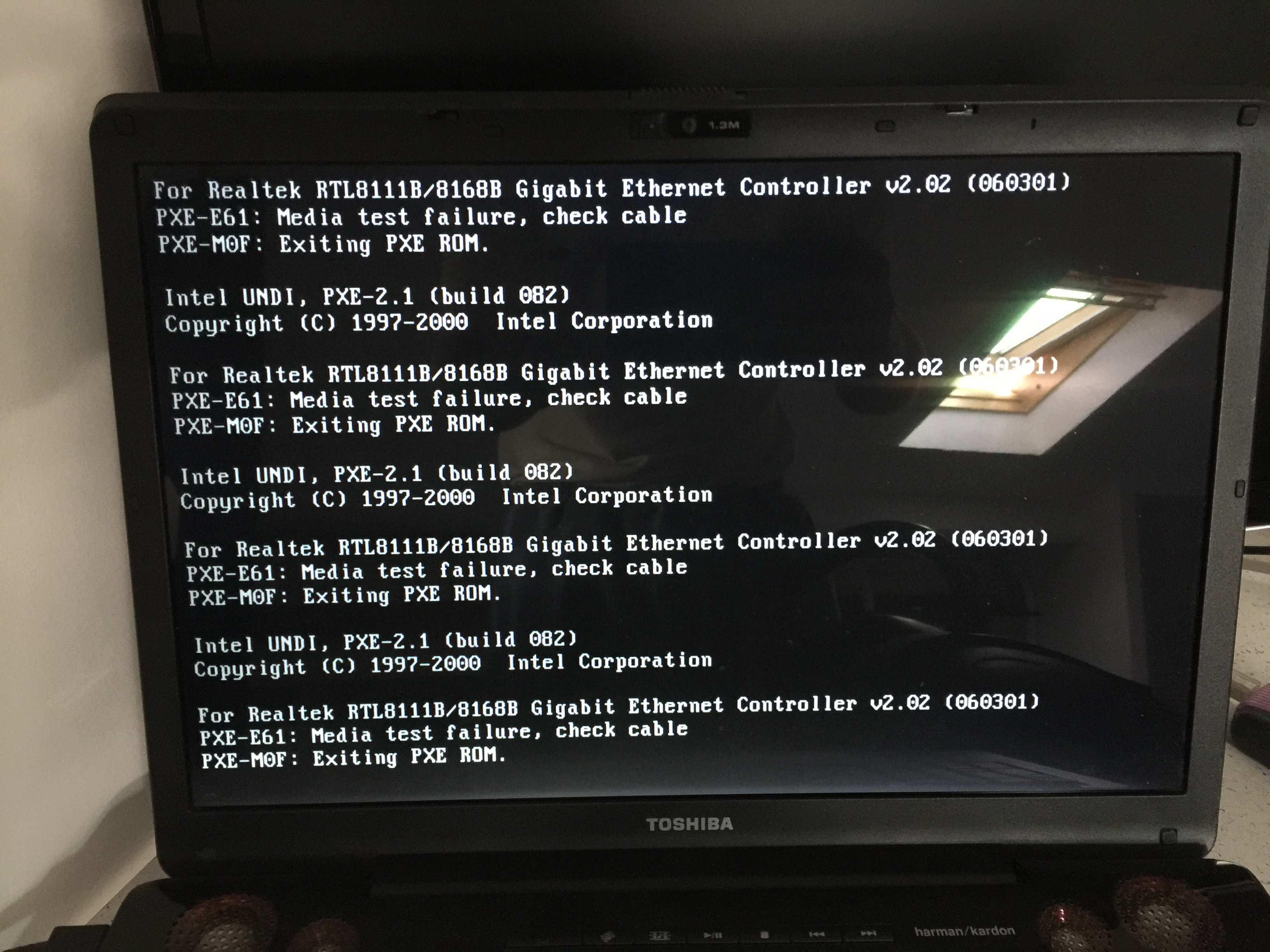

    Et su f1, j'ai cela : https://www.zupimages.net/up/16/26/f15y.jpg
    1. jumulka Messages postés 12057 Date d'inscription   Statut Membre Dernière intervention   4 617
      ta carte réseau est considérer comme déconnecter.
      tu l'a peut être mal rebrancher ou mal rebrancher les câbles.
      c'est un petit truc carré avec 2 câbles brancher dessus (un noir et un blanc jcrois).
