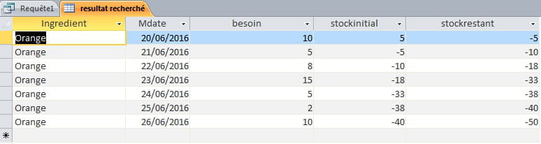

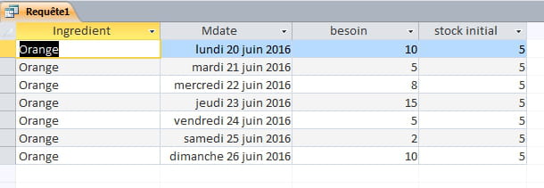

pour chaque ingrédient , j'ai un stock initial ( inventaire du dimanche ) et un besoin de consommation pour tous les jours de la semaine.
si on prends par exemple un stock initial de 5kg pour un ingrédient "Orange" avec un besoin de 10kg pour le lundi et un besoin de 5kg pour le mardi , le mardi je dois avoir un stock négatif de -10kg. Je n'arrive pas à avoir ce résultat , je vois pas comment je pourrais gérer les variations de stock par rapport au jour précédent.
Ci-dessous le tableau initial et le résultat recherché ( saisi manuellement pour cet exemple )
Données initiale

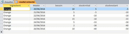

Resultat recherché
si vous pouvez m'aider s'il vous plait à obtenir ce résultat , je vous serais très reconnaissant , merci d'avance .

Tiens, cet article traite exactement ceci :
https://claudeleloup.developpez.com/tutoriels/access/gestion-de-stock/
