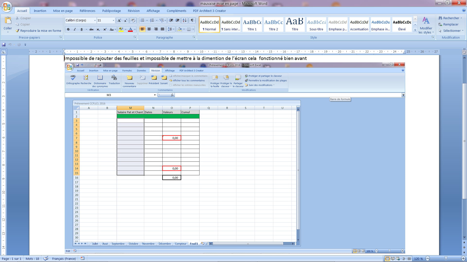

un changement d’écran supérieur à inférieur puis inversement j'ai du faire une mauvaise manip,je n'arrive plus à mettre mon tableau à la dimension de l'écran et je viens de constater que je ne peut plus rajouter de feuille .

    et en cliquant sur le carré à côté de la croix rouge sur la fenêtre du tableau ?
      Ce que je constate sur ta capture d'écran c'est un tableau excel inséré dans une page word, est-ce normal ?
      cordialement
      1. bonjour,
        oui c'est juste pour vous faire voir
        merci

      5. Bonjour,
        Chez moi ton tableau s'affiche normalement en pleine page.
        Regarde dans l'onglet affichage si tu est en mode normal (icône tout à fait à gauche du bandeau) enfin je suppose car moi je suis sur office 2013.
