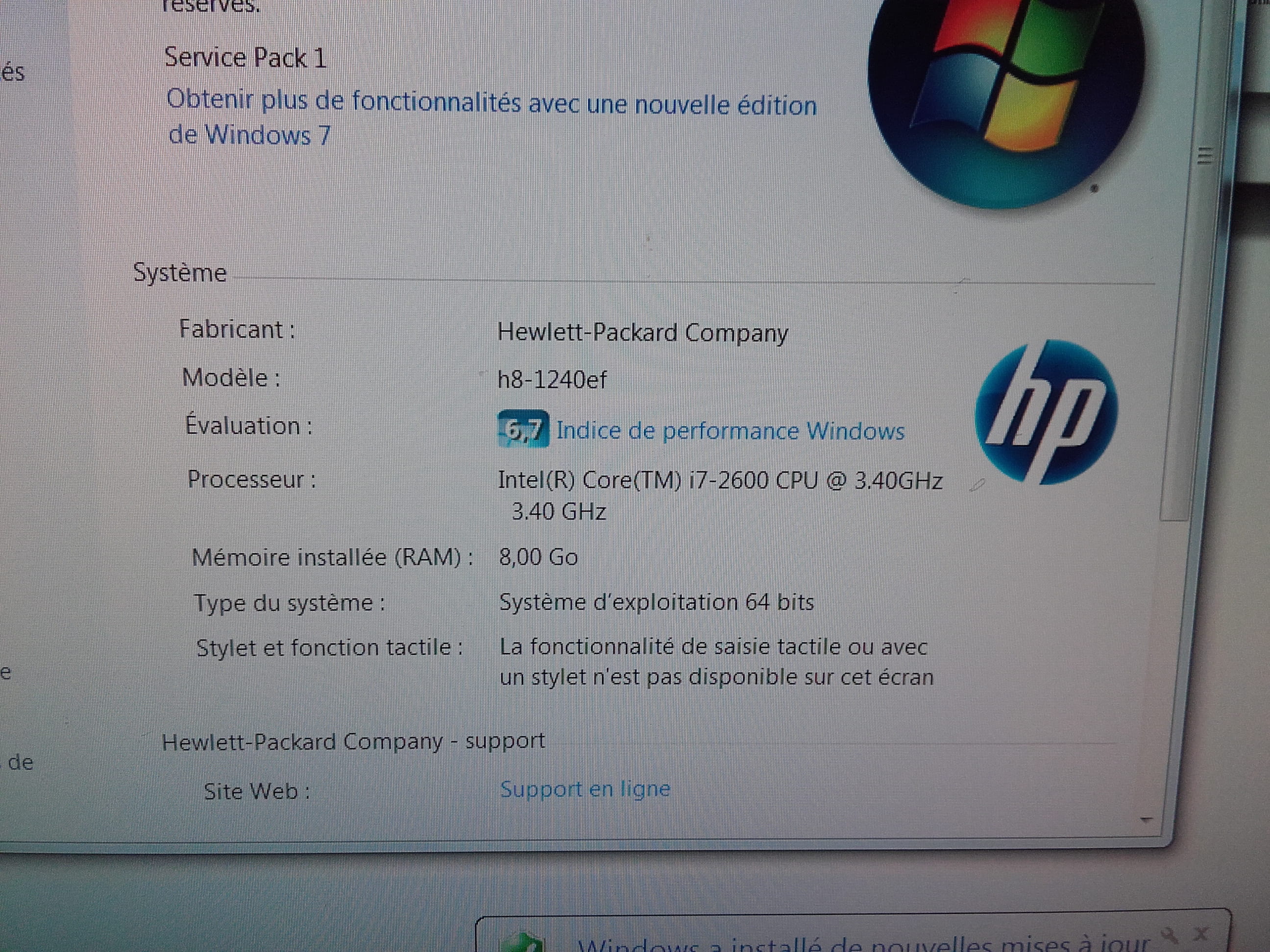

      1. Merci pour vos réponses rapides
        Voici en image ma configuration !!
        Je me doute bien que en changeant le processeur il va falloir changer sûrement d'autres composants comme l'alimentation la ventilation exetera...
        En fait l'idée serait que pour 400 ou 500 € je m'en tire !! Car je n'ai pas envie ni l'argent pour investir dans une grosse config et tout racheter sachant que j'ai déjà une tour qui marche très bien.

        2. @fsairflyUn i5 suffira largement, mais ton processeur actuel suffi déjà largement a vrai dire.
          Je pense que ce qu'il faudrait changer dans ton cas, c'est ni plus ni mois que la carte graphique.
          Mais ce sera en fonction de ton alimentation actuel.
        3. Vous êtes sûr que le Intel Core i7 2600 CPU est suffisant ? car j'ai essayé en poussant un peu les graphismes et sans beaucoup d addons et je tourne à 18 fps !!

        1. il peut très bien remplacer sa GT 530 par une GTX 1080 si il le voulait, du moment que l'alimentation du PC peut suivre.
          le i7-2600 est loin d’être a la ramasse encore.
