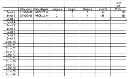

Dans mon fichier excel contenant des centaines de lignes, j'ai pour chaque ligne une date de début (A1) et une date de fin (A2) (correspondant à la date de pose d'un échafaudage et la date de dépose de celui-ci).
Pour chaque échafaudage, je calcule un volume (A6) (longueur (A3) x largeur (A4) x hauteur (A5)) pour obtenir un poids (A7) (ratio par rapport au volume)
Je souhaiterai connaitre, pour chaque jour, le poids total d'échafaudages installés (en adiditionnant le poids de chaque échafaudage monté) pour création d'un graphique.

en supposant ce que l'on ne voit pas sur l'image:
date début en B2:B1000 date fin en C2:C1000 (N° de lignes obligatoires dans les adresses de champs:
une liste de dates pour l'exemple en Y1:Y31, en Z1 la formule à tirer vers le bas jusqu'à 31
essayez avec:
=SOMMEPROD(($B$2:$B$1000<=Z1)*($C$2:$C$1000>=Z1)*($H$2:$H$1000))
ou à partir d'Excel 2007
=SOMME.SI.ENS($H$2:$H$1000;$C$2:$C$1000;"<="&Z1;$D$2:$D$1000;">="&Z1)

Merci beaucoup pour votre réponse et votre réactivité. J'ai testé la première solution qui fonctionne parfaitement.
Effectivement, ma question n'était peut etre pas assez claire, veuillez m'en excuser. J'essaierai d'etre plus précis la prochaine fois.
