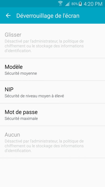

J'ai un Samsung Galaxy S4 et j'aimerais enlever le NIP que j'ai mis pour verrouiller mon portable. Je sais comment l'enlever donc Paramètres > Écran verrouillé > Déverrouillage de l'écran. Ils me demandent d'entrer mon NIP et la page où j'ai pu mettre mon NIP apparaît. Cependant, c'est impossible de sélectionner les 2 options qui permettent de ne plus avoir de code de verrouillage (voir le screenshot)
J'ai lu que je devais aller dans ''Paramètres > Plus > Sécurité > Administrateurs de l'appareil'', puis s'assurer que rien n'est coché. Ça ne fonctionne pas.
Ou bien aller dans ''Paramètres > Plus > Sécurité > Effacer infos identifications''. Est-ce que cette option supprime toutes les données de mon appareil? Ou quelles sont les données qui seront supprimées en sélectionnant cette option?
Si vous avez d'autres solutions, bien vouloir me les donner, je ne sais plus quoi faire!

il faut que tu appuies sur code NIP ensuite tapes ton mot de passe et confirme le et normalement tu devrais y avoir accès.. ceci si tu n'as pas installé un antivirus ou autre..tu peux effacer sans crainte infos identifications cela ne touche à rien sur ton téléphone..

Merci d'avoir répondu. Justement, rien ne fonctionnait. Puisque infos d’identification ne touche à rien sur mon téléphone, je l'ai essayé et voilà, ça a fonctionné par la suite...
