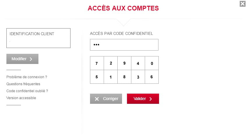

J'ai un petit souci depuis ce matin : j'utilise CHrome et dès que je daigne cliquer dans un champ dynamique (du genre composer un code secret à l'aide des chiffes indiqués à l'écran, comme la saisie du code sur le site de la caisse d'épargne (cf. PJ)), je suis renvoyé vers cette page :
https://www.avira.com/fr/latest-threats-lp?x-a-source=AME&x-a-utoken=811f4f81e156408fbe1808ba50808067ed2eb02d&x-a-medium=5510&x-a-version=5905&x-a-item=framer&cservices=17
C'est encore plus vicieux que ça, si je clique sur le 1, pas de problème. Si je clique sur le 8, boum je suis renvoyé vers cette page. Idem, par exemple si je veux enregistrer une image dans Paint...
Je ne comprends pas vraiment ce qu'il se passe.

  1. Malekal_morte- Messages postés 178136 Date d'inscription   Statut Modérateur, Contributeur sécurité Dernière intervention   24 711
    Ca donne l'impression que le module vie privée/protection des données met la pagaille.
    Si tu as des extensions Antivir sur ton navigateur WEB, désactive les pour voir.
    Vois si tu peux désactiver ce module ou programme et test.
    1. mat67000 Messages postés 418 Statut Membre 13
      Merci pour ta réponse.
      J'ai passé malwarebytes et supprimer l'extension AntiVir qui était déjà désactivée et ça a l'air bon.
      Merci beaucoup
