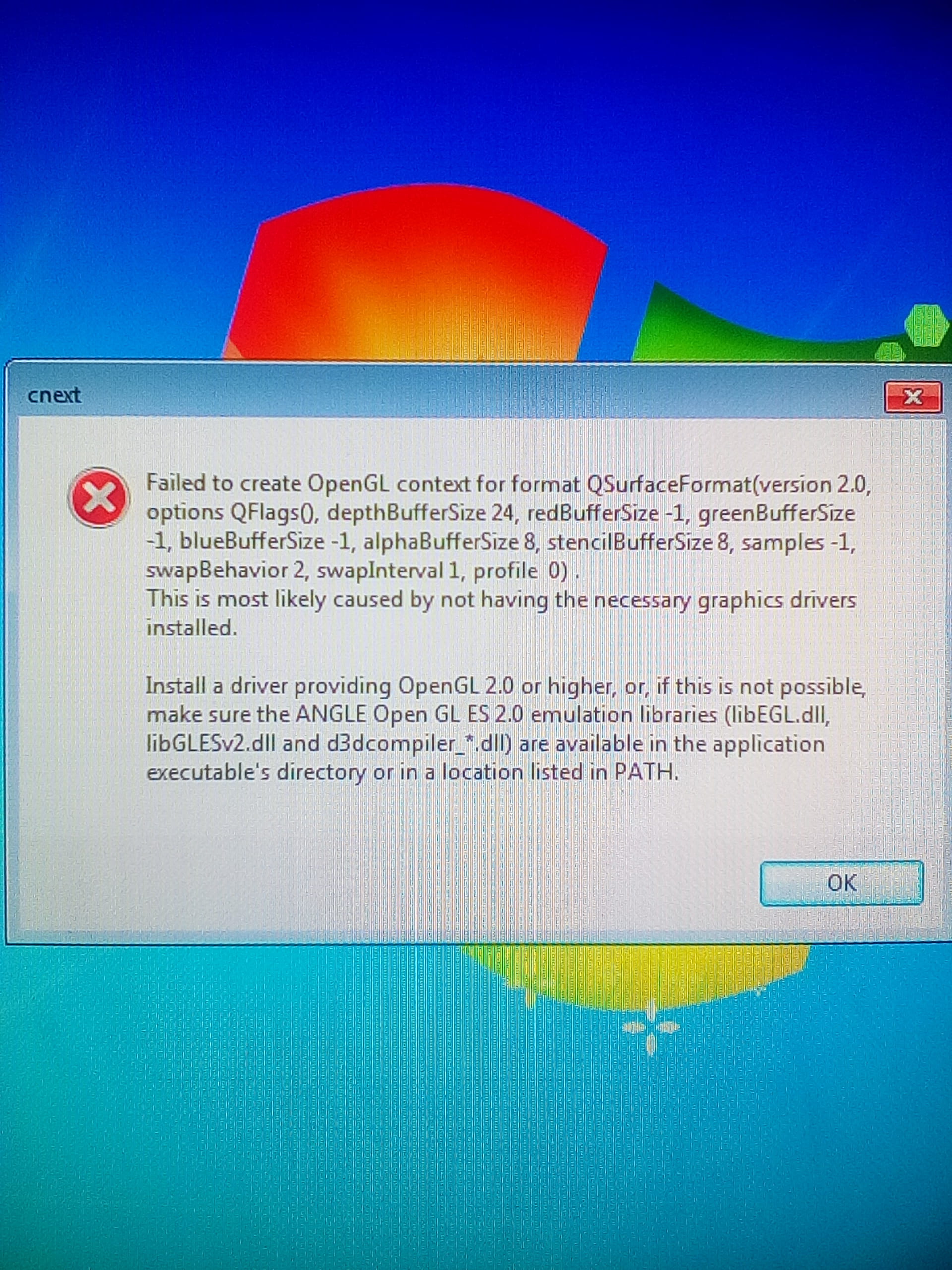

    Tu devrais voir cette fenêtre quand tu cliques sur le raccourci (nuage bleu) après l'installation de l'agent :
    Cliques sur Détecter, ll va analyser ton PC et te donner les résultats dans ton navigateur en sélectionnant l'onglet Pilotes en haut de la fenêtre.
