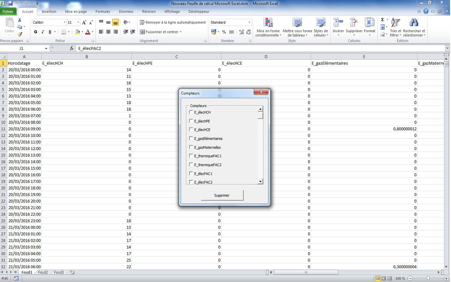

J'ai dans un UserForm une liste de checkbox qui ont pour texte les noms de chaque colonne de ma feuille Excel. Le numéro d'une checkbox correspond au numéro de la colonne qu'elle représente.
Je voudrais lorsque j'en sélectionne une ou plusieurs que la ou les colonnes correspondantes soit supprimées. Cela fonctionne mais cela ne me supprime pas les bonnes colonnes. Voilà le code de mon UserForm :
Private Sub CommandButton2_Click()
Dim Chbx As Control
Dim i As Long
For Each Chbx In Frame1.Controls
If Left$(Chbx.Name, 8) = "checkbox" And Chbx.Value = True Then
i = Mid(Chbx.Name, 9, 1)
Sheets("Feuil1").Columns(i).Delete
End If
Next Chbx
End Sub

oui mais quand tu en supprimes une, tout est recalculé dans >Excel
et ta colonne suivant la supprimé, était deux colonnes plus loin avant,
elle s'appelait Z, par exemple tu supprimes Y, elle devient Y...
c''est cà qui me gène:
le i n'est plus le même après le premier delete, non ?
et si tu masques simplement ?
à mon avis
sinon il faut reconnaitre le nom de la colonne plutôt que son rang i
et bon WE...ça sent le repos ! -

Merci pour vos réponses,
Maurice j'ai essayé ton code, rien ne se passe.
Labdreun j'ai fait en masquant les colonnes mais j'ai un problème pour la dernière colonne. Je ne sais pas pourquoi quand je coche la dernière checkbox qui devrait me masquait la dernière colonne, cela me masque la première. Pourtant il n'y a aucune checkbox qui doit correspondre à la première colonne ! -
