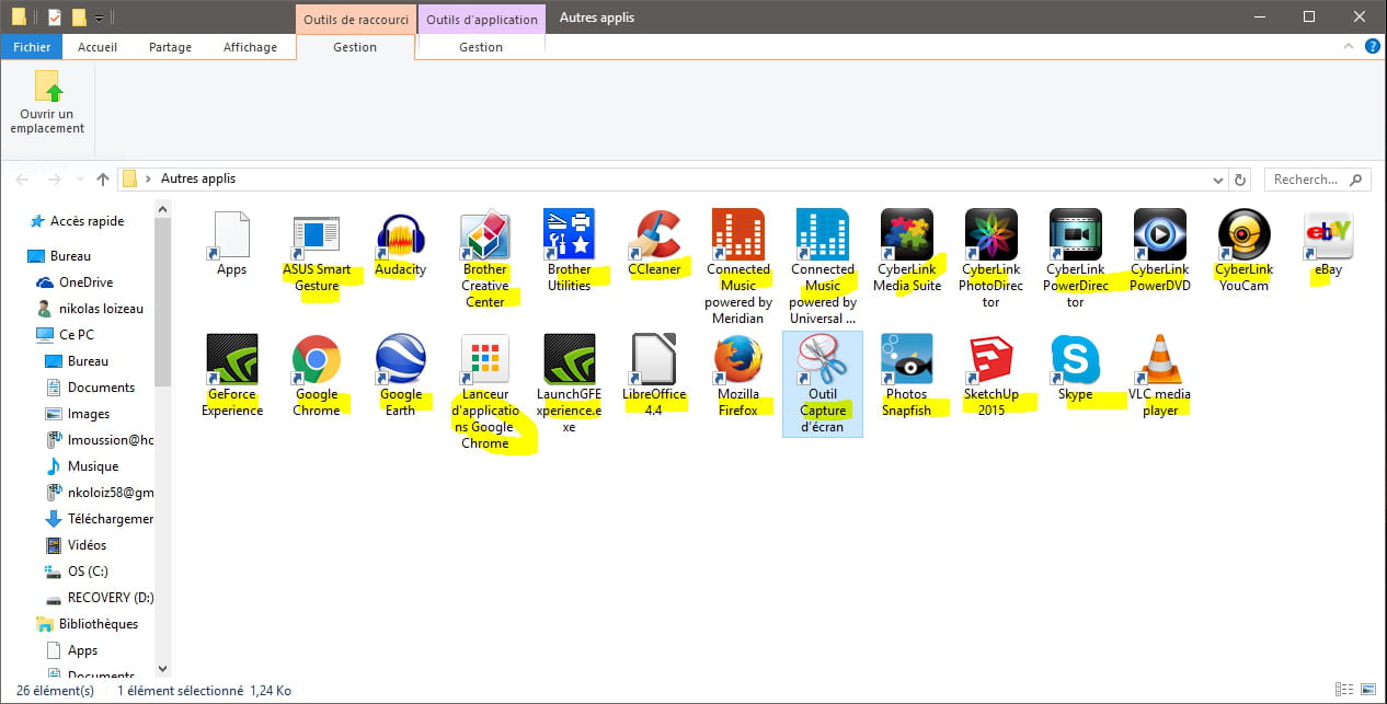

Bonjour, moi aussi j'ai ce problème depuis peu, et de plus en plus de raccourcis se mettent avec l'extension .lnk
J'ai télécharger Kaspersky Total Security et il trouve plusieurs virus dans ces extensions mais il n'arrive pas à les éliminer, en plus maintenant Kaspersky me dit qu'il y a un problème avec la licence alors qu'il me reste 228 jours.
J'ai windows 10 et je n'arrive pas à me débarrasser de cette extension
D'après Kaspersky le problème se trouve ici :
C:\ProgramData\Microsoft\Windows\Start Menu\Programs
SVP, AIDER MOI.
SVP, AIDER MOI.

Sinon, tous mes raccourcis sont encore en .lnk et Kaspersky trouve toujours un virus
Non je ne les ai pas réintialisé et quand je les ouvres, ils s'ouvrent normalement mais ils me mettent tout les deux cette page que je ne connais pas du tout :

Re-Bonjour ! Aujourd'hui, chrome et firefox,c'est fait(par contre mes raccourcis sont toujours en .lnk) Il me reste internet explorer et Zoek.Et encore une autre bonne nouvelle, Kaspersky ne détecte rien de spécial pour l'instant.Et pour finir, mon PC recommence à réussir à faire tourner des vidéos (plutot lourdes d'ailleurs...) Donc je suis plutot content.Alors merci beaucoup ! Je t'ai mis un commentaire positif sur ton site et je t'ai recommandé à un ami qui à le même problème que moi, Donc il va sans doute t'envoyer les différent rapport ! Merci encore et Bonne fin de semaine !
