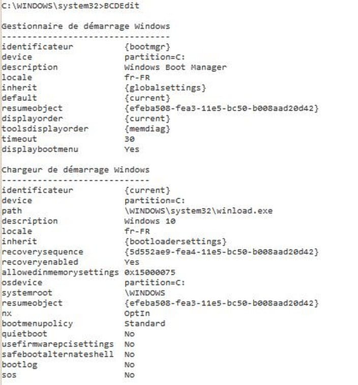

  1. Voici une deuxième épreuve qui a subi beaucoup moins de manipulations
    1. Re,
      Pas de double boot dans ce rapport... Rien à dire de plus. Windows 10 est tout seul !

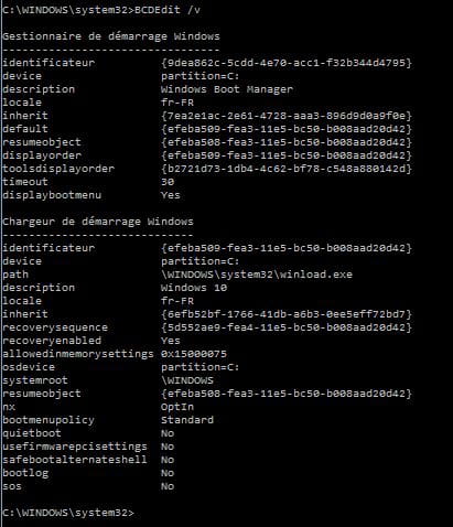

        Rapide rime avec stupide. Avant de faire tout et n'importe quoi, on fait un état des lieux : touche windows et X, puis invite de commandes
        bcdedit /v
        Photo. Là, on a une vision claire et précise de la situation. Après, on voit ce qu'il est possible de faire.

        donc,donne le résultat de bcdedit /v (photo) ,ça explique très bien ce qu'il faut savoir avant de faire quoique ce soit .

    3. Savez lire une telle image?
      1. Oui, mais est-elle complète ? On ne voit pas la fin.
    4. J'ai inclus dans la capture d'écran le retour sur la ligne de commande qui marque bien ainsi la fin de "l'image" A première et seconde vue elles ont l'air de se ressembler...
      1. La 2eme photo s'est placée malcontreusemen en debut de ce post aussi je ne comprend pas la réaction de Nowak
        Je n'insiste pas...on ne peut pas t'aider si tu ne collabores pas. Bye.
      2. Je n'avais pas vu l'image en haut de page. J'ai supprime ce message aussitôt après l'avoir vue. Et j'ai commenté : pas de dual boot apparent.
      3. @nowakEffectivement Win 10 se charge seul (sans même parler de console de récupération.
