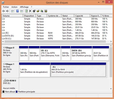

Les symptômes qui s'ajoutent + le message d'erreur (contrôle de redondance cyclique) ne seraient pas un signe de bon augure … Il est fort probable que le DD soit à bout de souffle … Si le DD est endommagé, j'aimerais te prévenir qu'il est même déconseillé de le faire fonctionner, parce que tout effort l'amènera vers une fatigue extrême. Cela risque de rendre les données dessus irrécupérables même pour les professionnels en matière de récupération de données.
En effet, la deuxième capture d'écran montre la deuxième partition du DD en tant que RAW (RAW signifie que les données sont illisibles pour Windows). Dans ce cas de figure la suggestion de @Mars Radio DNB semple la plus appropriée …
Le DD reçoit une lettre (F: ) … ceci permettrait d'effectuer aussi une vérification / réparation via les outils de Windows.
Bémol : pour ce qui est de la vérification/réparation : un CHKDSK de réparation (/F) va essayer de récupérer les données qui se trouvent sur des endroits abîmés (s'il y en a) et s'il n'arrive pas, il les écrase. Ceci pourrait donner comme résultat des données endommagées sur le DD.
Il y a des risques en ce qui concerne les données que ce DD contient et si l'on décide d'effectuer les manipulations qui suivent, ceci devrait être un choix informé.
Si l'on opte pour la vérification/réparation on pourrait l'effectuer :
= > soit via l'interface graphique de Windows : Ordinateur > clic droit sur le DD > Propriétés > Outils > Vérifier maintenant > "Rechercher et tenter une récupération des secteurs défectueux" et "Réparer automatiquement les erreurs du système de fichiers" > Démarrer.
= > soit via cmd : Démarrer > saisir cmd dans la case destinée aux recherches > Entrée > chkdsk #: /F/R (où # doit être remplacé par la lettre du DDE en question).
Dans ce cas précis la chance d'y arriver recule devant les risques de perdre à jamais le DD et les données y stockées. Si tu optes de faire les tests il serait bien de savoir que le risque augmente.
J'avoue qu'en fonction de la valeur que tu attribues à ces contenus, l'intervention sur place d'experts en matière de récupération de données serait envisageable.

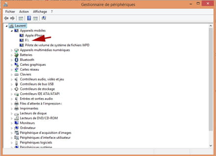

regarde si tu le vois dans le gestionnaire de périphérique

Par ailleurs, @zorclug47, si le DD n'apparaît pas dans Ordinateur, pourrais-tu consulter la Gestion des disques pour voir ce qu'il y annonce et poster une copie d'écran ici, stp :) Quel est le système de fichiers annoncé (clic droit > Propriétés).

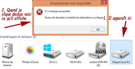

Hello, je vais faire un max ce matin, il apparaît dans mon poste de travail mais quand je clique dessus aprè un moment une fenêtre d'erreur s'affiche:
Dans le gestionnaire de périphérique, il y est aussi:
Ainsi que dans celui des disques
