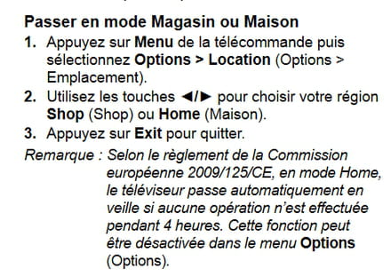

      @danyBonjour,
      Quel est le modèle de ce téléviseur Thomson ?
      Ne serait-ce pas un téléviseur en mode Hotel ?
    3. Modérateur
      ;;;ou en mode " magasin " puisque modèle d'expo...;-(
    4. @Andy31200oui modèle d expo
  3. c est une Thomson 32HA3103
    c est un modèle d expo
