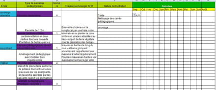

Je voudrais sur mon document associer un résultat lorsque je fais un choix dans une liste. J'ai une colonne Nature d'entretien avec une possibilité de 14 choix. Par exemple si je choisis "Tonte", je voudrais que la lettre T apparaisse dans les mois concernés que j'ai rentré dans les colonnes G H I K ect..... J'envoie une capture pour être plus claires. J'ai crée ma liste à partir de données que j'ai rentrées sur une autre feuille.

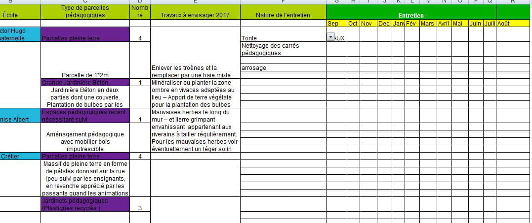

      Je vous envoie le fichier , c'est plus simple. En fait chaque choix doit correspondre à une période bien définie. Par exemple, on tond de mars à Septembre. On taille le bois mort de Décembre à Février, ect.....

    proposition:
    http://www.cjoint.com/c/FEcg2EyPMit

    Autre méthode, avec RECHERCHEV :
    . Donner le nom "data" à la plage Données!A1:M14
    . Saisir en Feuil1!G3 la formule
    =SIERREUR(RECHERCHEV($F3;data;COLONNE()-5;FAUX);"-")
    et la recopier jusqu'en R96
    Et s'il y a des erreurs, c'est que
    tu n'as pas respecté l'orthographe pour désigner les mois :
     Sep   en Feuil1!G2 mais SEPT    en Données!B1
    Dec en Feuil1!J2 mais DEC en Données!E1
    Fév en Feuil1!L2 mais FEV en Données!G1
    Avril en Feuil1!N2 mais AVRL en Données!I1
    Juill en Feuil1!Q2 mais JUILLET en Données!L1
    Août en Feuil1!R2 mais AOUT en Données!M1
    La preuve : michel-m (que je salue amicalement) a été obligé de rectifier la ligne 1 de la feuille Données ...
