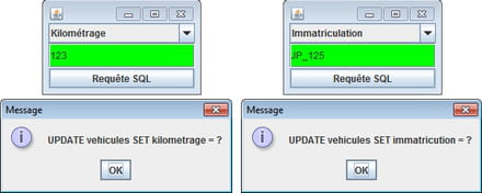

    Et voici un petit code de test, qui remplit une ComboBox avec toutes les valeurs de l'enum, vérifie que le champ rentré dans le TextField correspond bien au format attendu, et effectue la requête quand on appuie sur le bouton. Le point le plus important à remarquer c'est qu'on appelle à chaque fois l'enum pour savoir quoi faire, c'est elle qui contient la connaissance sur le traitement à effectuer, donc il faut juste rajouter des valeurs dans l'enum pour enrichir ton programme.
    Remarque : le code qui fait la requête est désactivé car je n'ai pas d'objet Connection dans mon code de test, ça va juste afficher une pop-up.
