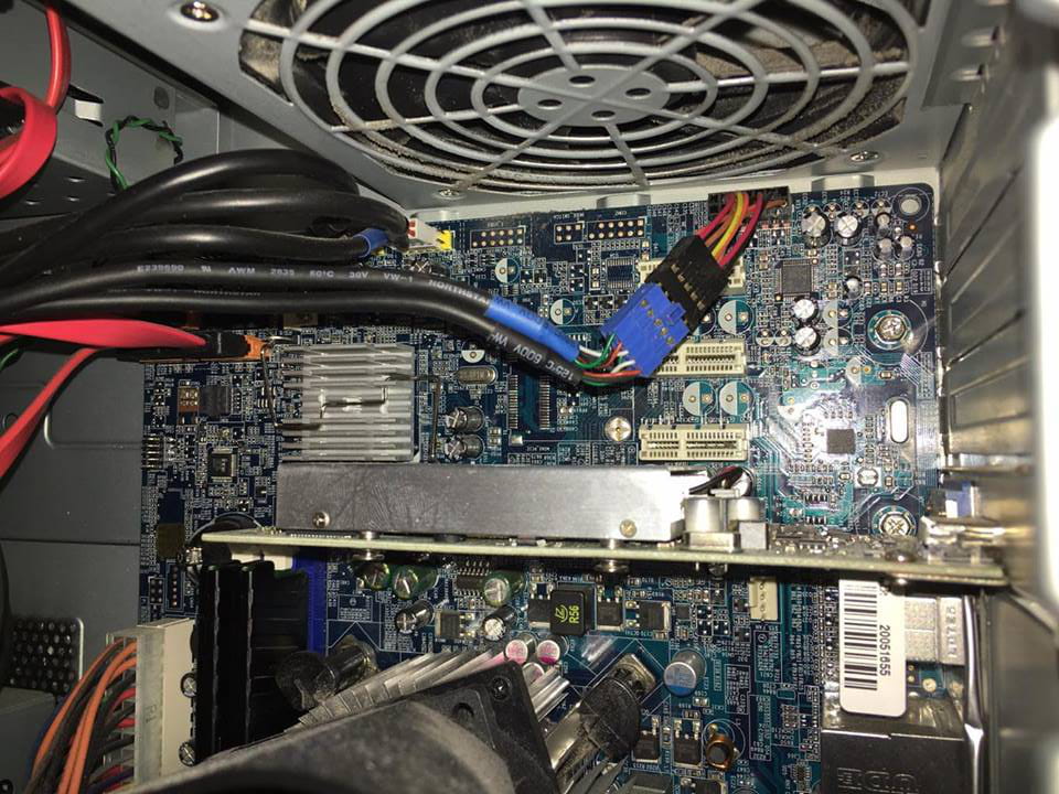

j'ai besoin d'aide pour le changement de ma carte graphique , voici ma config actuelle :
- carte mère MEDION H61H2-LM3
- Processeur Intel Core i7-3770
- RAM 8Go DDR3 CORSAIR
- Carte graphique NVIDIA GT 620 1Go
Je me dirige vesr la NVIDIA GTX 960 4 Go de chez MSI (209 €)
Je voudrais savoir si ma config est compatible avec cette carte graphique et si des jeux comme Cities Skyline et Planet Coaster tourneront bien et si le montage vidéo 1080P 120 FPS est possible dans de bonne condition
Voila aussi quelque photo de mon PC
Merci d'avance !

    je suis bien conscient que ma carte mère est vraiment pas terrible , mais les moyens me manque pour changer de PC alors je vais juste changer la carte graphique qui est le plus gros point faible de mon pc.
    Pour le Ultra peu importe je suis pas exigeant et pour l'alim c'est une nécessité ou un conseil ?
    ps : pour le 1080p 120FPS je parlais des vidéos que je monte pas des jeux , je peux le faire actuellement sur cette config mais c'est pas super fluide
    1. Je me suis trompé pour l'alim, 400W sont recommandés par le constructeur, autant pour moi.
      Si tu as une alimentation de 350W, tu peux toujours tenté avec et tu verras bien.
      Mais vu l'état de ta carte mère, je pense qu'elle te limitera quand même.
      C'est bien de changer ses composants mais si le support ne suis pas c'est du gâchis.

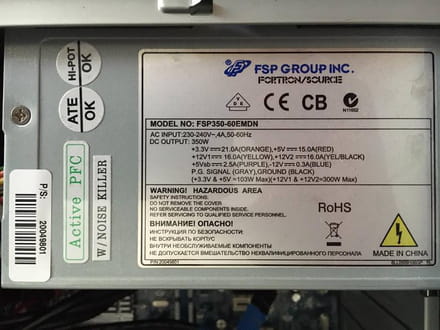

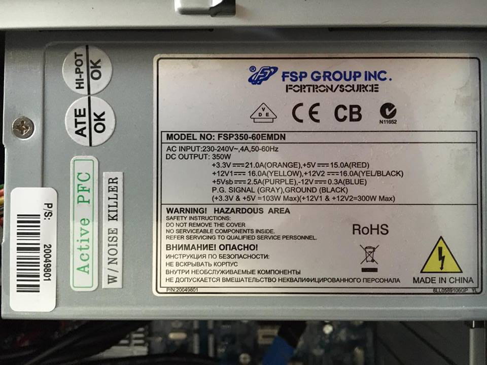

    Pierre1310 : son alim 350w est pas terrible et sans certif pas meme un bronze, alors installer sa gtx960 dessus je ne risquerais pas.
    Voldo : ton alim dois être changer, si tu choisi une gtx 960 qui de plus, est une carte de jeux donc plus de perf demande plus de puissance à ton alim. Part sur une alim de 500w avec une certif bronze au minimum.

    1. Après pour l'alim 500W pour ce que j'étais partis avant, j'ai check un peu j'ai vu 400W recommandé par le constructeur donc j'hésite un peu.
      Je sais que pour la R9 380X c'est 500W recommandé (équivalente à une gtx 960) mais vu que amd consomme plus etc....
    2. 400w pour la carte et sans les conso materiel supplementaire, donc mieux vaut une 500 qui tirera moins dans la zone rouge qu'une trop juste qui cramera tout plus tard.

      concernant l'alim, je te conseille celle ci, Corsair 450W 80 plus à 43€ :
      https://www.materiel.net/produit/201407140005.html
      1. justement je regardais du coté de corsair , j'hésitais entre celle la et le modèle du dessus 550 W
        Merci beaucoup
      2. cette alim est pas mal pour toi.
      3. Perso je prendrai la 550 pour être tranquille.
      4. @Pierre1310oui je vais faire ca surtout que j'ai trouvé la 550 au mème prix
