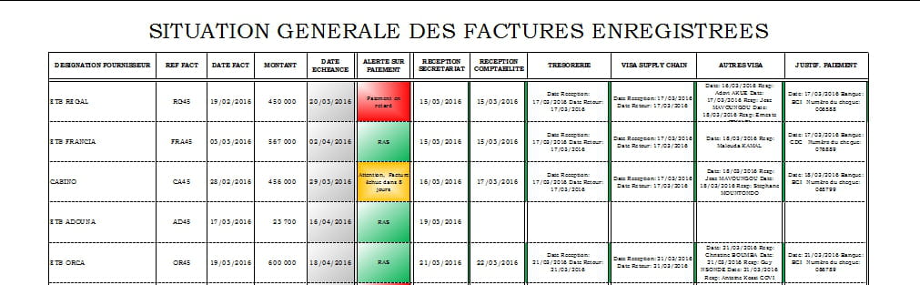

    3. Utilisateur anonyme > AKH.COVI
      J'ai bien reçu ton message 4, mais comme il n'a pas de lien Répondre,
      j'utilise celui du message 2.
      Je te remercie pour tes renseignements, et pour avoir joint le tableau.
      Mais il manque encore plusieurs éléments :
      1) J'ai bien vu que la 1ère colonne est celle de la Désignation Fournisseurs.
      Si c'était la colonne A, on ne verrait pas la bordure gauche du tableau.
      Je suppose donc que c'est la colonne B, mais pas forcément.
      a) Va sur la cellule DESIGNATION FOURNISSEUR et dis-moi si c'est B5
      (par exemple).
      b) Va sur la cellule du 1er Fournisseur, ici "ETS RxxxL" et dis-moi si c'est
      B6 (par exemple).
      2) Si la 1ère colonne est B, alors on a ces 4 premières colonnes :
      B    DESIGNATION FOURNISSEUR
      C    REF FACT
      D    DATE FACT
      E    MONTANT
      Attention : s'il y a des colonnes masquées, on ne peut pas les voir !
      Donc s'il y a par exemple 3 colonnes masquées après la colonne D,
      la colonne MONTANT ne sera pas la colonne E mais la H.
      Il faut donc que tu me confirmes CHAQUE LETTRE DE COLONNE !
      Ce sera plus simple si tu peux afficher les en-têtes de colonnes (titres).
      Pour la colonne 5, tu as marqué Date Réception ; j'en ai vu deux :
      H    RECEPTION SECRETARIAT
      I     RECEPTION COMPTABILITE
      a) Si tu es secrétaire, je pense que tu veux voir la date :
      RECEPTION SECRETARIAT (colonne H)
      b) Si tu es comptable, je pense que tu veux voir la date :
      RECEPTION COMPTABILITE (colonne I)
      3) Pour les 5 colonnes que tu veux voir :
      a) Si tu veux voir d'un seul coup tous les renseignements d'UN SEUL
      FOURNISSEUR à la fois, alors oui : un formulaire est bien adapté.
      Mais dans ce cas, quel fournisseur ?
      Celui de la ligne courante (ligne de la cellule active) ?
      Celui dont le montant facture est le plus élevé ?
      Celui qui a la Référence X ?
      b) Si tu veux voir tous les renseignements de TOUS les fournisseurs,
      je vois mal comment les afficher tous sur le même formulaire !
      À moins, bien sûr de n'afficher qu'UN SEUL fournisseur, et faire
      défiler du 1er au dernier.
      Mais pour ce genre de choses, comme je te l'ai déjà écrit, un logiciel
      de base de données (comme Access) est beaucoup plus adapté !
      Ceci est un très long message, mais je suis sûr que tu auras compris
      l'intérêt et l'importance de tout ce que j'ai évoqué !  😊

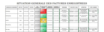

    4. AKH.COVI Messages postés 38 Statut Membre
      Je m'explique encore une fois.
      Quand vous voyez le fichier image de mon tableau, vous remarquerez que apres les seuls colonnes que je veux afficher, il reste d'autres info non à afficher. Donc bref il aura d'autres opérations qui se feront sur le tableau mais en fonctions de ce que j'afficherai.
      J'espère que j'ai été un peu claire?
    5. Utilisateur anonyme > AKH.COVI Messages postés 38 Statut Membre
      Merci d'avoir joint le fichier Excel suite à la demande de michel_m.
      Vous n'avez pas répondu à ma question sur la date Réception !
      Je vais alors supposer le cas le plus probable : vous êtes comptable, et donc vous
      voulez voir la date de la colonne « Réception Comptabilité » (et PAS celle de
      « Réception Secrétariat »). Si ce n'est pas ça, à vous de me le signaler ! Si vous
      n'en parlez pas, ça voudra dire que vous êtes d'accord avec cette supposition.
      Selon votre fichier Excel joint :
      col A : DÉSIGNATION FOURNISSEUR
      col B : REF FACT
      col C : DATE FACT
      col D : MONTANT
      col K : RECEPTION COMPTABILITE
      Lig 5 : En-têtes (Titres)
      Ligs 7 à 47 : données
      Voici une solution très simple pour votre problème : masquez toutes les colonnes
      que vous ne voulez pas voir. Attention : je n'ai pas dit supprimer ! Masquer =
      cacher seulement !
      Ainsi, si vous masquez (cachez) les colonnes E à J et L à T, vous verrez seulement
      les 5 colonnes que vous voulez voir : A à D et K.  😊
  2. AKH.COVI Messages postés 38 Statut Membre
    les colonnes
    Designation fournisseur
    Reference facture
    Date Facture
    Montant
    Date Reception
    Les lignes
    le code doit parcourir les lignes jusqu'a la derniere ligne vide et affichera les lignes avec des information
