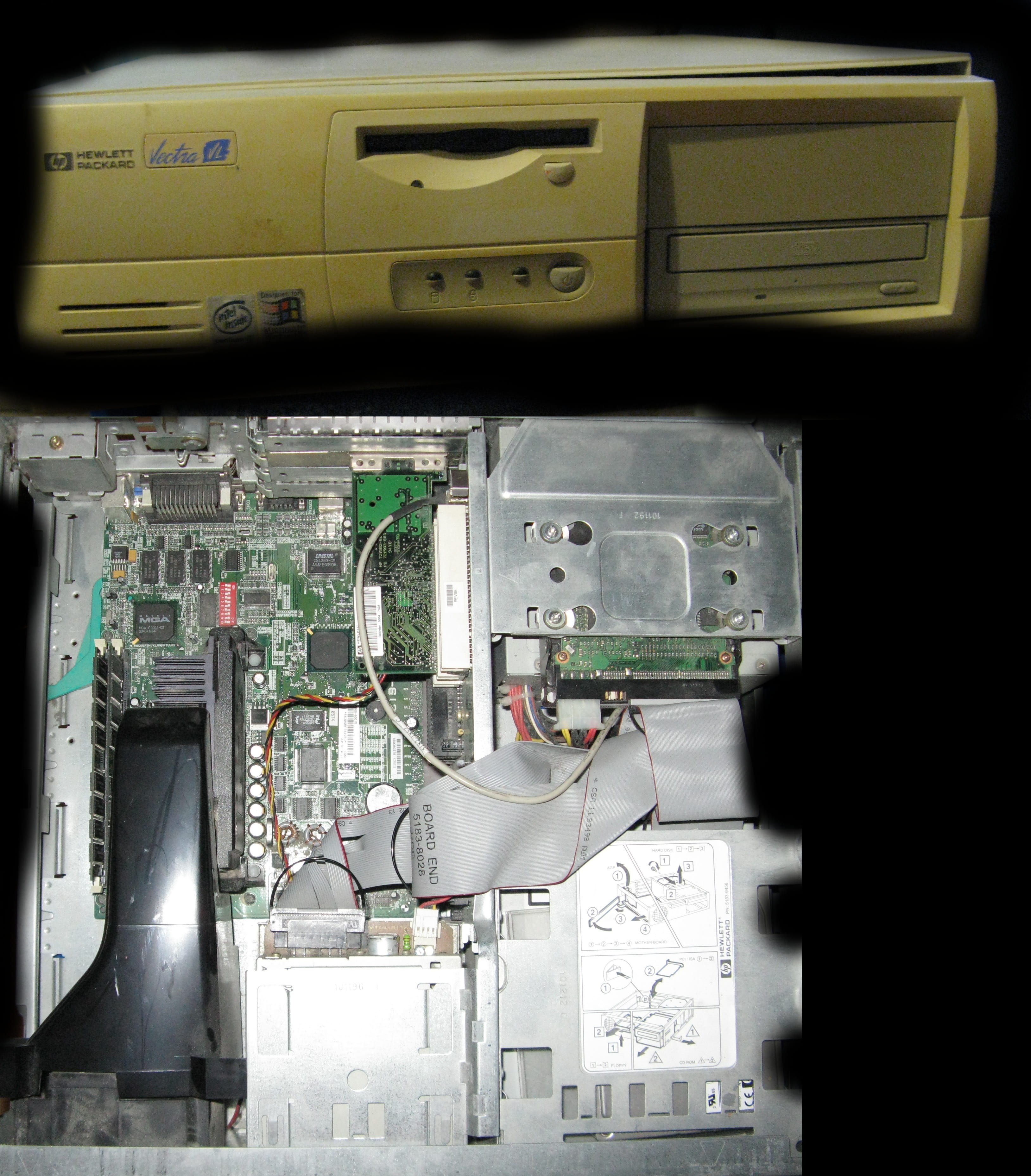

Je possède une unité central que voici, comme vous le constaterez, c'est un ancien modèle.
Petite nostalgie, je décide alors de revoir ce qu'il y'a sur cette vielle unitée centrale, problème, un mot de passe est demandé ( celui du bios donc...) Je ne m'en rappelle plus. J'ai essayer d'enlever la pile ( tout était bien débranché bien sûr ! ) et je l'ai remis 15 min plus tard, aucuns changements.
J'ai créé un cd PC CMOS Cleaner ( j'ai téléchargé le fichier iso qui prend 59mo puis l'ai gravé avec imgburn comme expliqué sur un tuto) mais le problème est que, quand je clique sur f8 au démarrage, ça marche, j'ai même l'option "CD" mais quand je clique sur cette option, j'en reviens toujours au mot de passe, on dirait qu'il est impossible d'utiliser un cd, très embêtant donc...

ContributeurJour,
Sur votre carte mère, près de la pile vous avez un cavalier pour le clear CMOS avec 3 pins qu'il faut changer de place puis remettre en place après quelques secondes..
Pensez à débrancher le PC de la prise murale..

Merci beaucoup ! ( pardon pour la réponse tardive )
