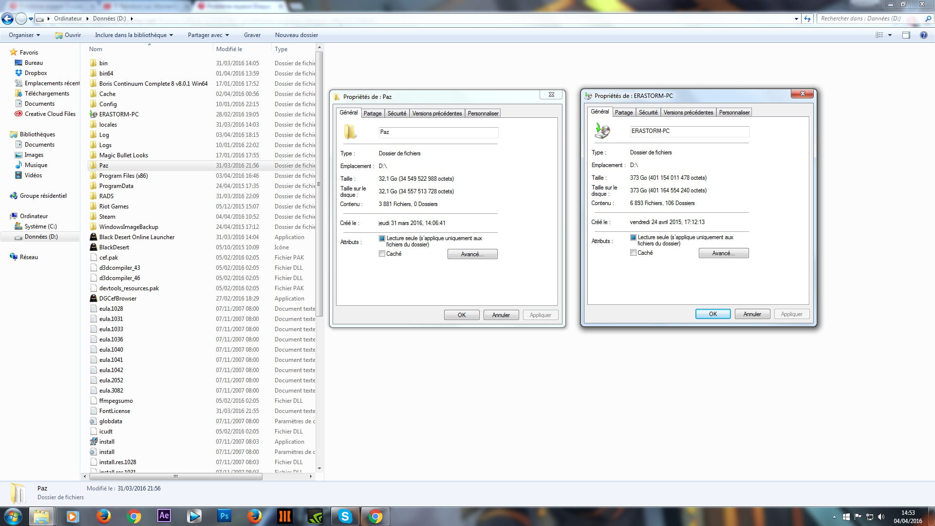

j'ai remarquer qu'il y avait un fichier avec comme icône un disque qui fait 372Go
nommé "ERASTORM-PC" (Pour dire que c'est mon PC je pense) puis un autre dossier nommé "Paz" qui en fait 32.

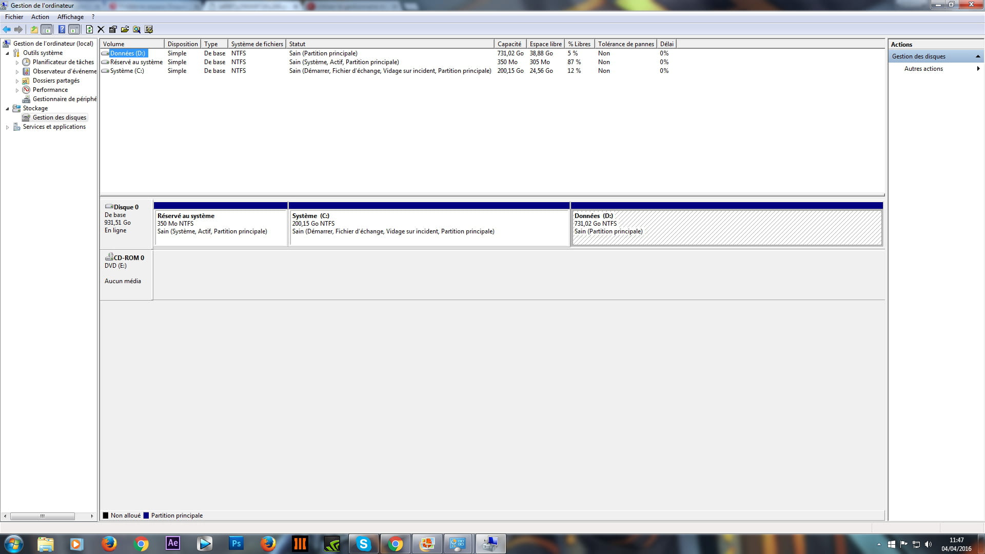

    ça serait possible de poster une capture d'écran de ton gestionnaire de disques comme celui-ci
    ça permettra d'y voir plus clair dans un premier temps.

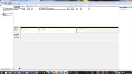

    1. Effectivement pour la perte D'Mo je suis pas très malin...
      Sinon voilà le screen
        c'est ce qu'il me semblait aussi.
        t'as pas deux disques durs dans ton pc, mais t'en as qu'un seul
        partitionné en deux, un C: et un D:
        les partitions semblent correctes mais on va regarder de + près ton problème avec la partition D:

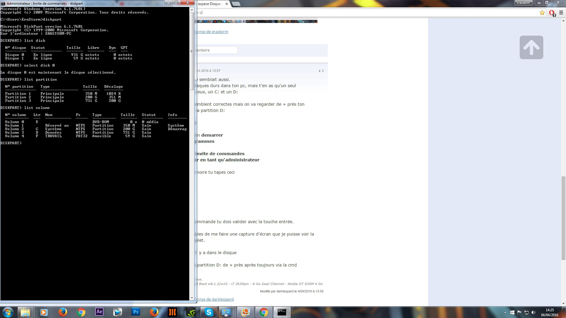

        tu vas faire ceci
        clik sur le bouton demarrer
        Tous les programmes
        accessoires
        clik droit sur invite de commandes
        choisir éxecuter en tant qu'administrateur
        dans la fenêtre noire tu tapes ceci
        diskpart
        list disk
        select disk 0
        list partition
        list volume
        entre chaque commande tu dois valider avec la touche entrée.
        et de là, tu essaies de me faire une capture d'écran que je puisse voir la fenêtre au complet.
        on verra se qu'il y a dans le disque
        on regardera la partition D: de + près après toujours via la cmd

          bon via la cmd, tout à l'air clean aussi.
          qu'on voit ce que c'est, parce que ça me paraît bizarre ces fichiers, et surtout leurs tailles..
          1. Le dossier Paz est rempli de petit fichier nommé PAD allant de 0 a 4000
            et pour l'autre de 370Go ils me disent qu'il s'agit d'une sauvegarde
              une sauvegarde de 370 Go, c'est colossal.
              en général c'est quand on fait un clône de son disque dur, mais si t'en avais fais une tu t'en souviendrais...
              et elle a été crée le 24 avril 2015 donc un an bientôt..
              ça serait mon pc, je la supprimerais, MAIS ne sachant pas le risque qu'il peut y avoir, je peux pas t'inciter à la supprimer.....
              après si t'as pas peur que le pc plante, et qu'il faut tout réinstaller, alors supprime la, sinon si t'as un disque dur externe, essaies éventuellement de la déplacer.
              et le fichier PAZ je sais absolument pas ce que c'est, un jeu.??? un logiciel.??
              à 32 Go, je pencherais bien pour un jeu...mais si toi-même ça te chagrine, c'est que c'est pas un jeu.
              lui aussi si c'était mon pc, je prendrais le risque de le supprimer.

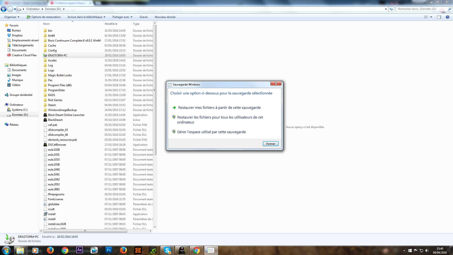

              1. oui je fais un nettoyage à chaque allumage de mon pc après je n'est aucun endroit ou mettre 370Go donc je ne sais pas quoi faire... quand je clique ils m'affichent ça
                  alors maintenant est-ce que tu veux la supprimer intégralement cette sauvegarde.??
                  si oui, ça plantera pas ton pc, mais en cas de crash, tu pourra pas revenir en arrière, mais on peut par exemple garder juste la + récente, ou tout supprimer et désactiver aussi cette sauvegarde automatique.

                      1. ok c'est bon je l'ai supprimer wouahh enfin de la place sur le PC! et sinon pense-tu que je devrais aussi supprimer le dossier "Paz"? peux-tu me dire comment je fais le point de restauration?
