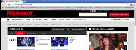

      Tu peux aller sur http://www.malekal.com et faire une capture d'écran
      que je vois le type de pubs.

    http://pjjoint.malekal.com/files.php?id=20160324_h14r13s10l10q15
    y'a toujours un truc PUP je sais pas quoi ..

      même constat avec Firefox, IE et Chrome.
      Avec IE, le nombre de pub bloquées par Adblok n'est pas signalé ...
      Exemple de site : programme tv.net. Adblok me bloque 70 publicités sur FF et Chrome.
      Adblok désactiver : les pub traditionnelles de marketing apparaissent.
      Adblok me permet de le compter donc
  16. Malekal_morte- Messages postés 178136 Date d'inscription   Statut Modérateur, Contributeur sécurité Dernière intervention   24 714
    Je viens d'essayer ton site avec un Chrome nu, je suis à 84.
