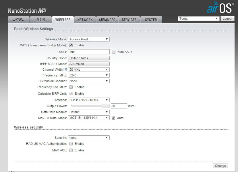

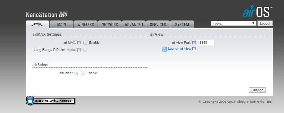

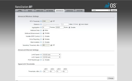

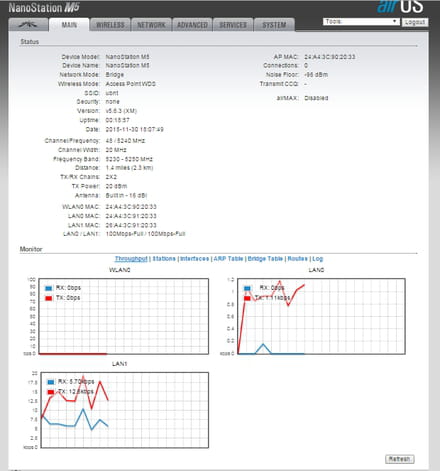

J'ai une nanostation M5 que je veux rendre en point d'accès wifi auquels certaine personne pourront se connecter. Le soucis est que apres configuration de l'antenne je ne capte pas de signal. la LED du wifi ne s'active pas. je ne capte pas le signal de mon smartphone
Voici ma configuration en image:
merci d'avance et la reponse de tous est la bienvenue
  1. brupala Messages postés 111189 Date d'inscription   Statut Membre Dernière intervention   14 462
    ton smartphone,
    tu es sûr qu'il fonctionne en 5Ghz ?
    en plus,

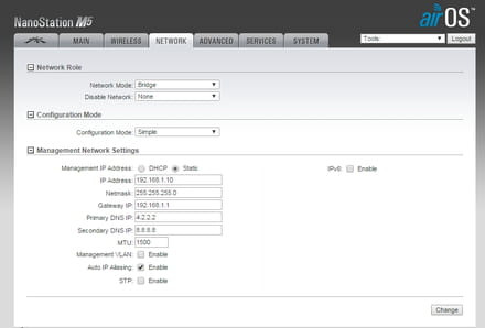

    dans cet écran tu as l'air configuré en bridge, il faudrait que tu sois en point d'accès pour connecter des clients dessus.
    et ... Voili  Voilou  Voila !
  2. onegame93 Messages postés 78 Statut Membre 3
    Mon smartphone est compatible 2.4GHZ
      M5, c'est 5ghz, pas 2,4 pour 2,4, il faut prendre une M2
      Donc pas de possibilité de le rendre compatible avec les appareils 2.4GHZ?
      1. brupala Messages postés 111189 Date d'inscription   Statut Membre Dernière intervention   14 462 > onegame93 Messages postés 78 Statut Membre
        bah non, si ils vendent des M2 et des M5 ... c'est bien pour ça, après il y a peut-etre des bibande maintenant, mais ce n'est pas des M5
    3. onegame93 Messages postés 78 Statut Membre 3
      Merci je pense que c'est de l'argent que j'ai jetté par la fenetre.
