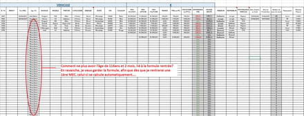

    l(image est quasiment illisible.. pour éviter de nous arracher les yeux, mettez le fichier ou au moins la feuille concernée (en Excel) sur ce site:

        Bonsoir
        Alors une première correction à faire en colonne D. La formule que vous employez crée du texte ce qui rend le tableau inclassable sur cette colonne
        voyez celle ci en D7
        =SI(C7="";"";AUJOURDHUI()-C7)
        et pour l'affichage, formater les cellules en format personnalisé et type:
        aa" année "mm" mois"
        ce formatage n'agit que sur la présentation, mais ne modifie pas la valeur numérique de la formule ce qui autorise le tri selon la colonne D pour classer selon l'âge du véhicule;
        vous pourrez donc classer le tableau avec deux options:
        1° option l'âge colonne D
        2° option le Km en colonne K
        et, cerise sur le gâteau, peut être installer une mise en conditionnelle pour changer de couleur selon les tranches d'âge.
        crdlmnt
