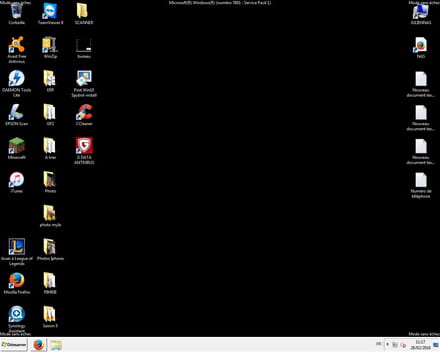

Voila je vais essayer de vous expliquer mon problème. J'étais en train de jouer en réseau et mon écran a commencé à se saccader en affichant une multitude de petites bandes verticales et puis le PC à planté.
Depuis, impossible de redémarrer sans le mode sans échec et l'affichage est juste immonde car de petites bandes verticales apparaissent et disparaissent chaque secondes sur l'écran (ça donne juste un mal de crane de fou) et rend les forums difficilement lisible pour chercher une solution...
Voila un screen de mon bureau... J'espère que le sreen shot prend les petites bandes verticales.
Cela fait exactement pareil lors du chargement de window quand j'allume le PC avant qu'il ne plante et me donne la possibilité de passer en mode sans echec. Cela ne vient pas de l'écran.

Problème carte graphique.

J'ai vérifié la carte graphique. Tout me semble correct
Je l'ai nettoyé, changer de slot, et elle ne chauffe pas.
J'ai même réussit à redémarrer sans le mode sans échec une seule fois. Mais le problème persiste.

je n'ai pas d'écran bleu au démarrage.
Par contre j'ai réussit à redémarrer en mode normal sans avoir toutes ces petites bandes verticales qui polluent l'écran.
Sauf que après quelques minutes d'utilisation l'écran se "floute" avec plein de petits carrés qui apparaissent et le PC plante instantanément (ça dure une seconde à tout cassé).
Même en mode sans échec les petites bandes horizontales ont disparu. Je ne comprends pas.
Ca fait seulement une heure que j'ai réussit à redémarrer en mode normal et en mode sans échec sans ces petites bandes.
Hahah, les petites bandes horizontales viennent de réapparaître en écrivant ce message, je suis actuellement en mode sans echec. Enfin bon je ne rigole pas trrop....
Est-ce forcement la CG ?
