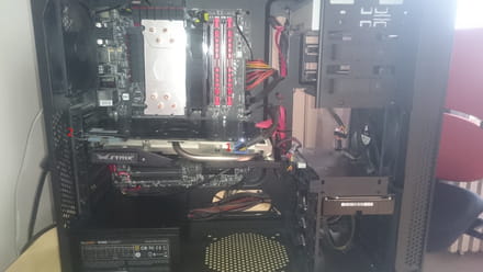

        1. alors ma config :
          c'est un processeur intel core i5-4690 (3.5GHz)
          Carte mère MSI H97 Gaming 3
          Ram kit dual channel DDR3 G.Skill ripjaws X, 2 x 4 PC3-12800 CAS9
          cooler Master hyper 212 EVO
          Carte graphique gtx 970 STRIX DirectCU II OC 4 go
          SSD Crucial MX100 256 go, SATA III
          alimentation Be quiet ! pure power l8 CF 500 w
          Windows 10
          boitier : corsair carbide 200R version fenêtre
          le tout a 1 ans, donc pas trop vieux je pense.
          le plus étrange c'est lorsque je le démarre une deuxième fois comme dans la vidéo, le pc tourne comme une horloge, aucun problème dans les jeux-vidéos, de chute de fps ou quoique ce soit .. il ne s'éteint pas non plus

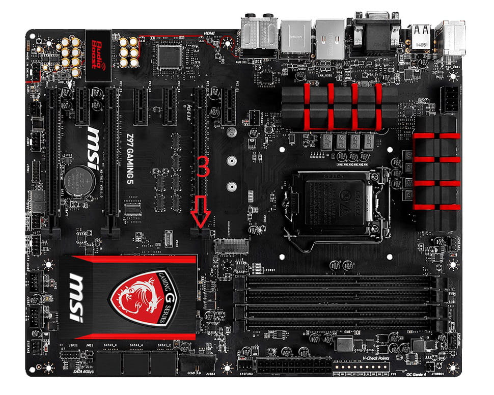

            4. Justement je crois qu'elle ai derrière ma carte graph, mais je m'y connais pas trop bien la dedans pour tout démonter :$
              Oui 100% Légal ^^

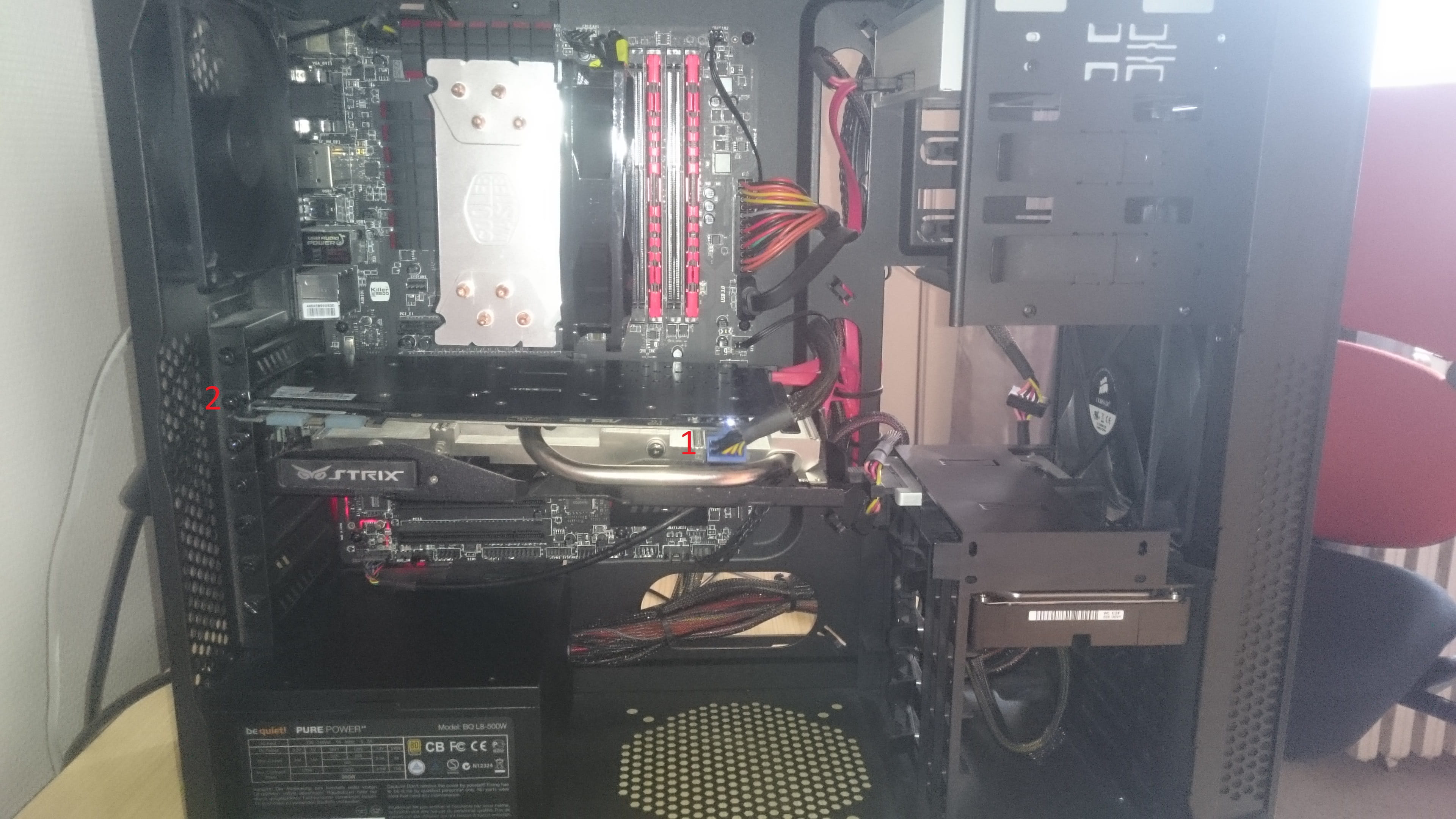

          2. debranche le pc de la prise de courant avant tout intervention
            1- debranche le cable d'alimentation de la carte graphique
            2- retire la vis de fixation
            3- appuis sur le levier de maintien
            4- tire vers toi et hop ses demonté ;)
            P.S oublie pas de retirer la prise VGA avant de demonter moi sa m'arrive tout le temps d'oublier xD
