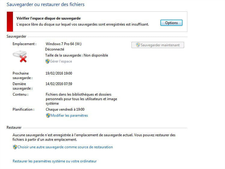

Bonjour, je n'arrive pas a sauvegarder mon disque dur sur lequel je suis actuellement , en passant par le panneau de configuration il ne m'affiche que la sauvegarde sur un autre disque système 64 bits , j'ai donc débranché le disque dur du 64 bits , mais je ne peux toujours pas sauvegarder mon disque local car il me dit que mon lecteur est déconnectè en parlant du 64 bits , alors que je suis sur le 32 bits , j'espere que vous me comprenez
merci pour votre aide , voici la copie d’écran quand je suis sur mon disque 32 bits

    2. En fait je pense que les lecteurs ont étés renommés et inversés et la sauvegarde ne va pas au bon endroit

    1. c'est bon j'ai modifiè les paramètres de sauvegarde enfin

    1. oui dans le disque dur extérieur , j'ai déplacè la sauvegarde dans w7 64 pour la mettre dans le disque dur ext , et j'ai reconfigurè la sauvegarde
