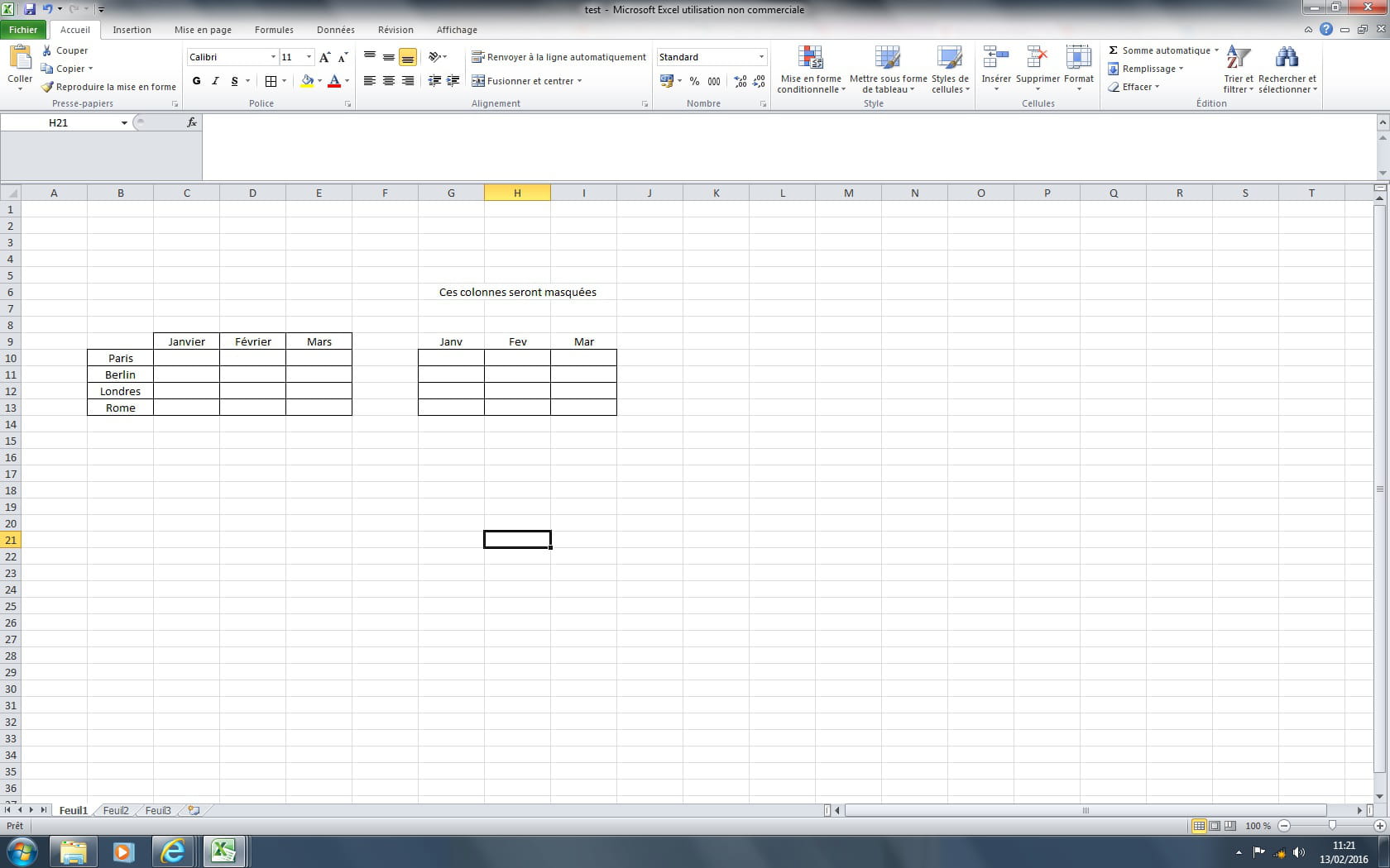

Dans certaines cellules d'un tableau, je veux mettre soit le chiffre 0, soit d'autres chiffres ou même ne pas remplir la cellule. Prenons C10 par exemple.
Dans une autre cellule (G10), je veux faire une formule selon trois possibilités: si la case C10 n'a rien de rempli ou si il y a le chiffre 0, le résultat pour G10 sera d'afficher "A". Pour toutes les autres possibilités en C10, le résultat sera le même en G10, affichage de la lettre "B".

dans tous les cas de C10 vide ou 0 (si vous n'avez pas de formule en C10)
=SI(C10=0;"A";"B")
et si vous avez en C10 une formule qui renvoie parfois 0 parfois ""
=SI(OU(C10="";C10=0);"A";"B")
crdlmnt

Uniquement fonction SI
=SI(C10="";"A";SI(C10=0;"A";"B"))
Cordialement -
Merci beaucoup à vos conseils. J'ai essayé sur mon tableau et çà marche.
Encore une fois, mille mercis.
