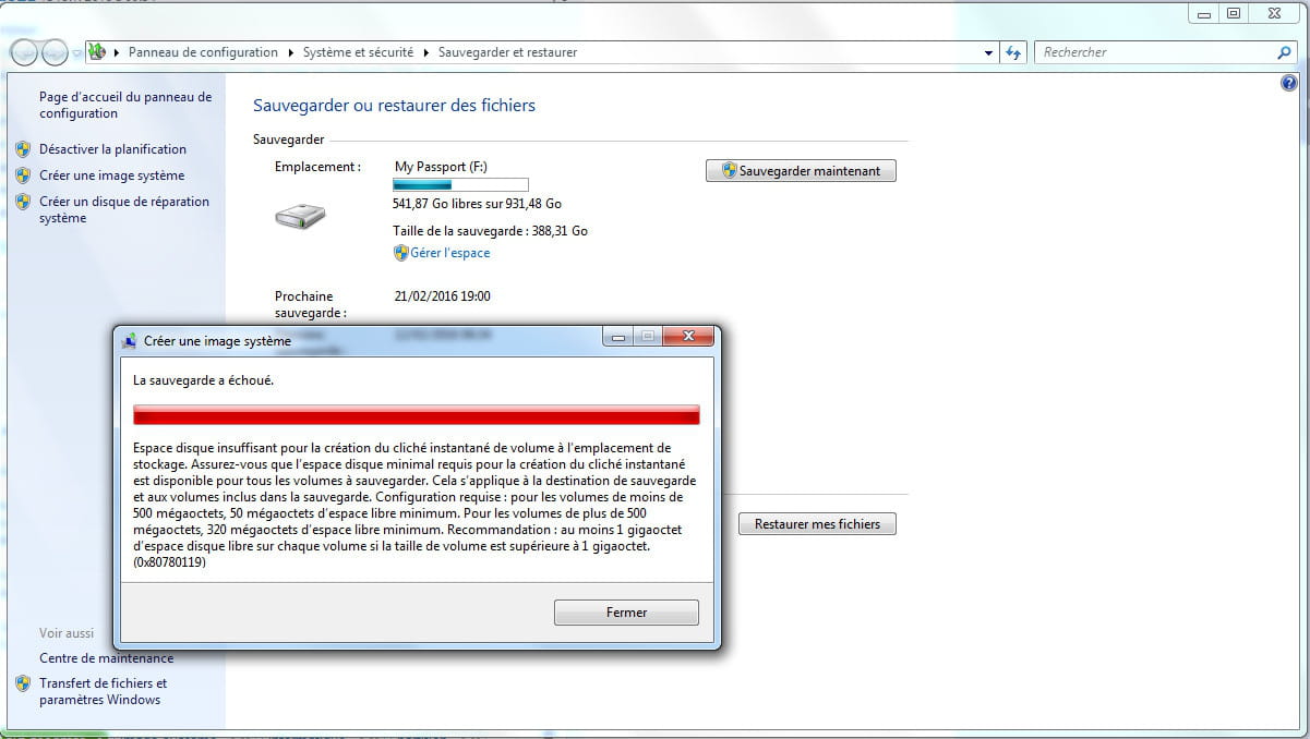

              Oui j'avais tenté déjà mais à chaque fois, j'ai le même message de manque d'espace :
              Pourtant, comme on peut le voir au dessus, il y a 541 Go de libre (le reste est pris par la sauvegarde seule citée dans mon post précédent) sur mon DDE et seuls 493 Go sont remplis sur mon disque dur interne et la plupart sont remplis par des données personnelles, donc je ne pense pas que ca ait grand chose à voir, même si je n'y connais rien.
              J'avoue que je ne vois pas trop quoi faire là... Peut-être tenter juste une image système toute seule sur le DDE? Mais ce serait bizarre que ca fonctionne, car la, il n'y a déjà pas de problèmes d'espace...

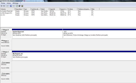

                    Peux tu faire une capture d'écran de cette page ouverte en grand et la poster ?
                    L'outil capture est dans : tous le programmes ,accessoires.

                        Peux tu faire une capture d'écran de la page gestion du disque s'il te plait c'est pour voir toutes les partitions?

                          Oui, bien sûr! Voilà :

                            C'est un pc que tu as monté,je ne vois pas de partition de récupération?
